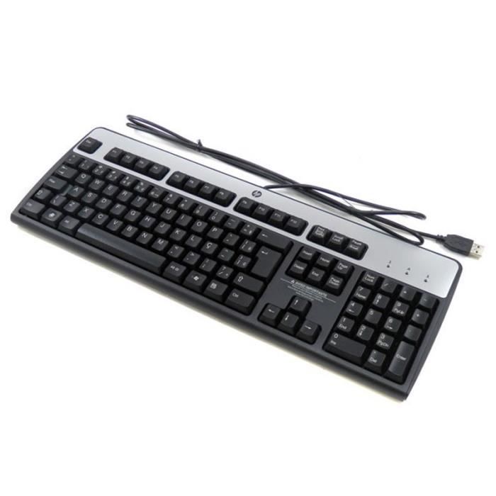

Je ne me complique pas la vie mon clavier HP presente bien le chevron mais aucune combinaison possible ne permet via le clavier de taper ce caractere .Du coup je me suis resolu au caractere UTF-8.
Quelle est la disposition de ce clavier ? Tu as visiblement réussi à taper le >, le < est généralement sur la même touche ou à côté.
Sur un clavier AZERTY français, le < est sur la même touche que le > à gauche du W.
Sur un clavier QWERTY américain, le < est entre le M et le >.
Et pourtant : Alt + 60 ou Alt + 0060 car 60 = 0x003C
Il n’y a aucune combinaison à chercher à obtenir, vous tapez deux fois à la suite sur la touche < et c’est tout !

Le chevron c est grace au code UTF-8 le probleme se pose avec le double chevron
commme vous pouvez le voir les touches chevron se trouvent au dessus Alt Gr.
Pas besoin de code UTF-8 puisque les caractères < et > sont disponibles sur ce clavier QWERTY en combinaison avec shift.
Ce n’est pas un caractère unique mais deux caractères < juxtaposés.
