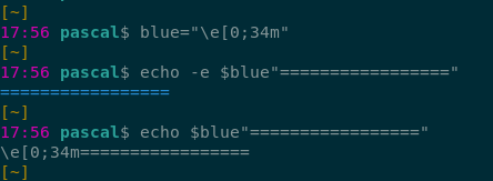

J’ai découvert l’option « -e » dans un script, sans creuser pour autant, mais voilà un exemple d’utilisation :
