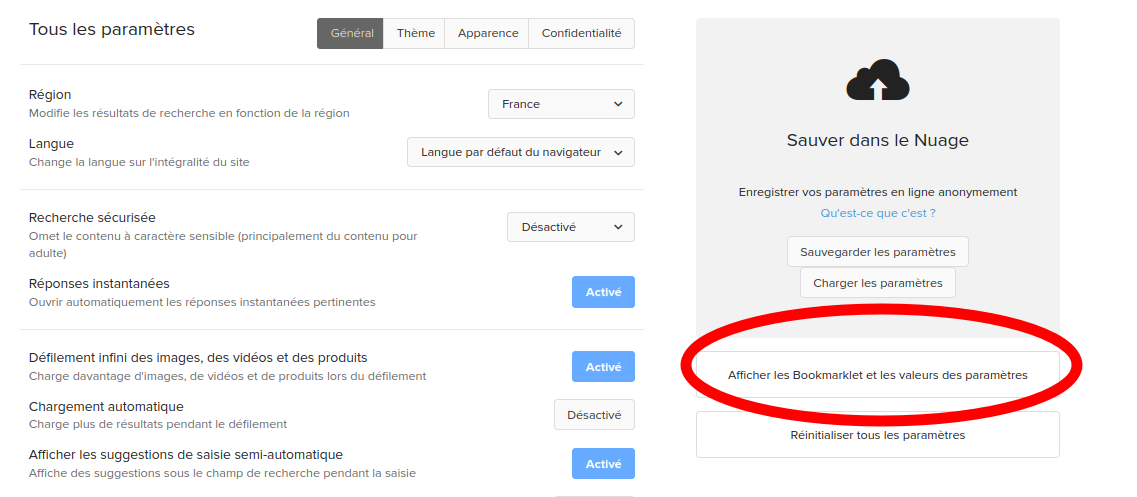

Maintenant, il reste un truc à régler : comment avoir de manière rémanente le réglage pays, désactivation du réglage parental et période à un an ?

  • préférences
  • tous les paramètres
  • enregistrer

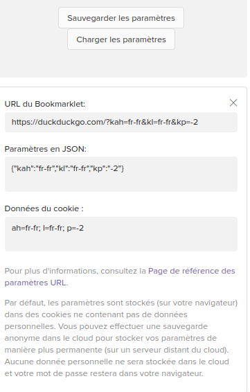

Les deux solutions sont dans la page des paramètres de DDG.

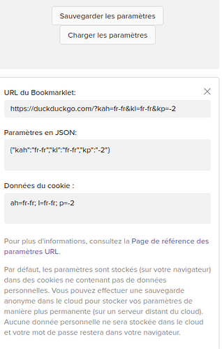

@anon70622873 il y a une piste à fouiller, effectivement :
Je cherche un peu çà :
C’est donc plutot : DuckDuckGo - Protection. Confidentialité. Tranquillité d'esprit.
kah=fr-fr&kl=fr-fr&kp=-2&df=y
(df c’est pour un an)

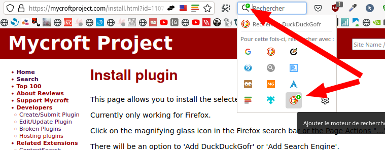

Pour le pérenniser il y a mycroftproject :
https://mycroftproject.com/submitos.html
Mais là je sèche au moment de créer le plugin : No {searchTerms} parameter found. (Case sensitive)

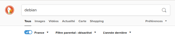

Du coup j’ai fait ce moteur custom qui cherche en France, sans filtre « parental » et pour les résultats de moins de 1 an : https://mycroftproject.com/install.html?id=110736&basename=nam1962_ddg_fr&icontype=ico&name=DuckDuckGofr

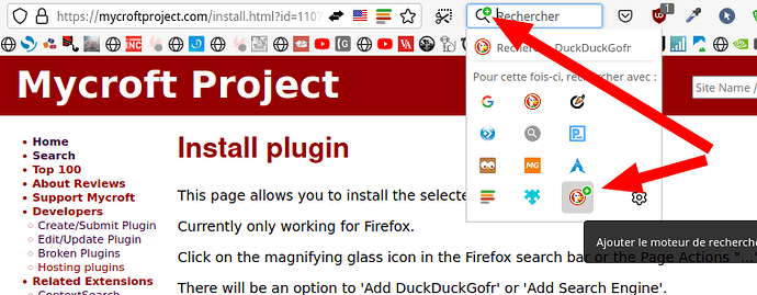

Pour l’installer, il suffit de cliquer sur le lien, puis dans la zone de recherche sur la loupe, puis sur le nouveau moteur de recherche :
Ensuite, plus qu’à mettre en moteur par défaut.

Merci pour vos remarques qui m’ont aidé à résoudre :slight_smile:
