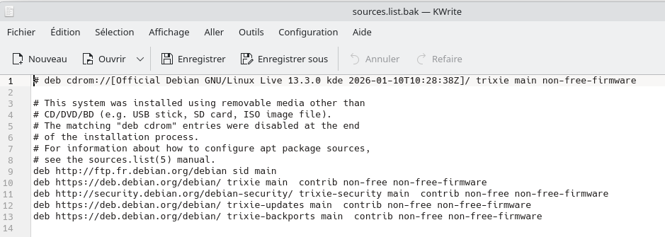

Voici le fichier « sources.list » initial qui a servi à l’installation de ma version DEBIAN :
Copie d'écran source list bak sources initiales
Lors de l’installation, je crois que l’installation a mis ce fichier en « .back » et créé un nouveau fichier mais je ne vois pas où.
J’ai trouvé un autre fichier qui se trouve dans le dossier « etc/apc/ sources.liste.d » avec le nom « debian.sources » et qui semble être une traduction ou un rafraîchissement des sources DEBIAN à l’exception des deux dernières lignes (je ne peux le joindre ici car je n’ai droit qu’un seul fichier).
Pouvez-vous, SVP, m’indiquer si ce fichier source est correct et permet de n’installer que le DEBIAN stable ?

Enlève la ligne correspondant à sid, car tu vas polluer ton installation sinon.
les fichiers .sources correspondent au nouveau format des fichiers sources list; au format deb822

Si tu as bien supprimé la ligne sid/unstable, as-tu fait un apt update ensuite?
J’ai supprimé la « source SID » dans les deux fichiers « debian.sources » et « sources.list » et…
ça a fonctionné ! le apt install me renvoie « non mis à jour : 0 » et DISCOVER m’indique « 0 mise à jour ».

tu cumule l’ancienne et la nouvelle defiition des sources. Supprime la ligne 15 dans sources.list
