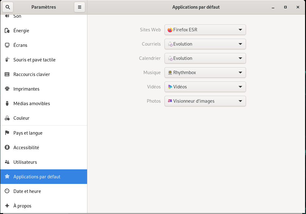

Dans les paramètres de Gnome tu pourras configurer tes applications par défauts.
Je n’ai pas trouvé dsl.
J’ai tapé paramètre après avoir appuyer sur la touche super > application par défaut,
voir le fichier joint y a pas éditeur de texte.
