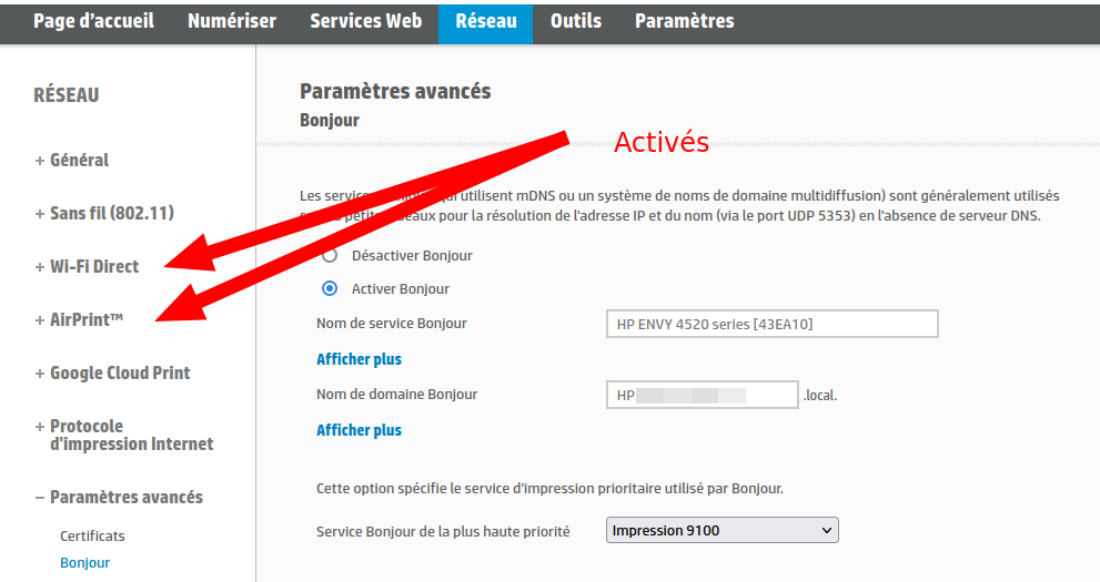

  • pour commencer, je suis parti de l’imprimante, que j’ai inscrite sur la box, classiquement.
  • ensuite, j’ai activé Bonjour (avec Impression 9100, qu’est-ce ?), Airprint et Wi-Fi Direct
  • enfin j’ai installé avahi

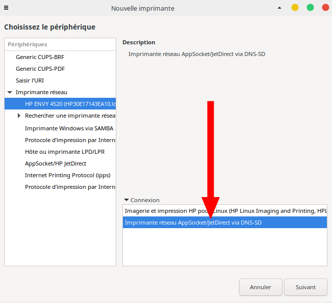

Puis dans un premier temps, j’ai été dans le gestionnaire d’imprimantes et ai déclaré l’imprimante via DNS-SD.
Test d’impression, tout fonctionne.

Du coup, je supprime l’imprimante du premier gestionnaire d’imprimante, je lance une impression et… ça fonctionne aussi !
Test du scanner avec simple scan, l’imprimante est trouvée à chaque fois (y compris sur mon ordi sous Manjaro)
Je n’ai pas tout compris, et à ce stade suis resté sur le mode « ne rien installer via le gestionnaire d’imprimantes ».
Es-ce le plus logique et le plus stable ?
Quelle est la différence entre ces deux modes de gestion d’imprimante ?

Je réitère mes questions si un expert en impression passe : accéder directement à l’imprimante via les applications (donc ne pas l’inscrire sur cups ou dans le gestionnaire d’imprimantes) est-elle la méthode recommandable ?
Qu’est le « wi-fi direct » ? Que veut dire "impression 9100 ?
