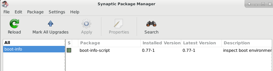

oui , (( boot-info script )) est bel et bien installé → dans Synaptic .. mais pas dans mon Menu :star_struck:
Comment le faire fonctionner ??
