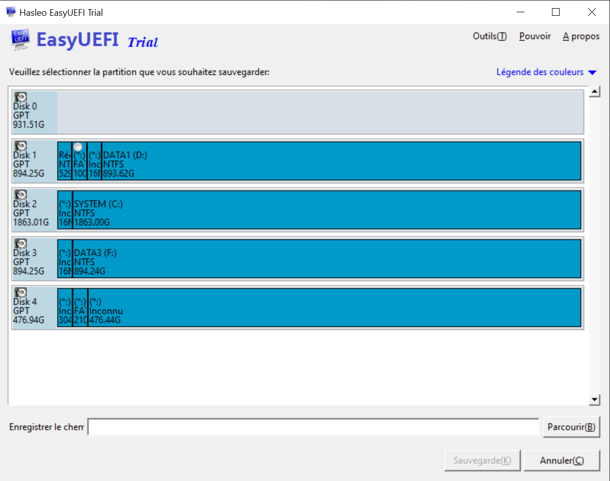

la partition avec le petit rond gris est celle de l’EFI.

Et alors ? Je répète : une entrée de boot EFI n’est pas une partition EFI.
