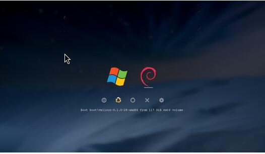

Je ne réponds pas vraiment à ta question, mais tu peux installer rEFInd (si ton PC est équipé de l’UEFI, ce qui doit être le cas, sauf s’il date de Mathusalem) :
sudo apt install refind
C’est simple, et tu peux avoir un bel écran de boot graphique en allant choisir un thème.
Je te renvoie vers l’article que j’avais fait quand je suis passé à rEFInd :
https://pled.fr/refind-le-multi-boot-facile/
Par défaut, rEFInd démarres sur le dernier choix effectué, mais tu peux changer cela en éditant le fichier /boot/efi/EFI/refind/refind.conf, et modifier la variable default_selection.
