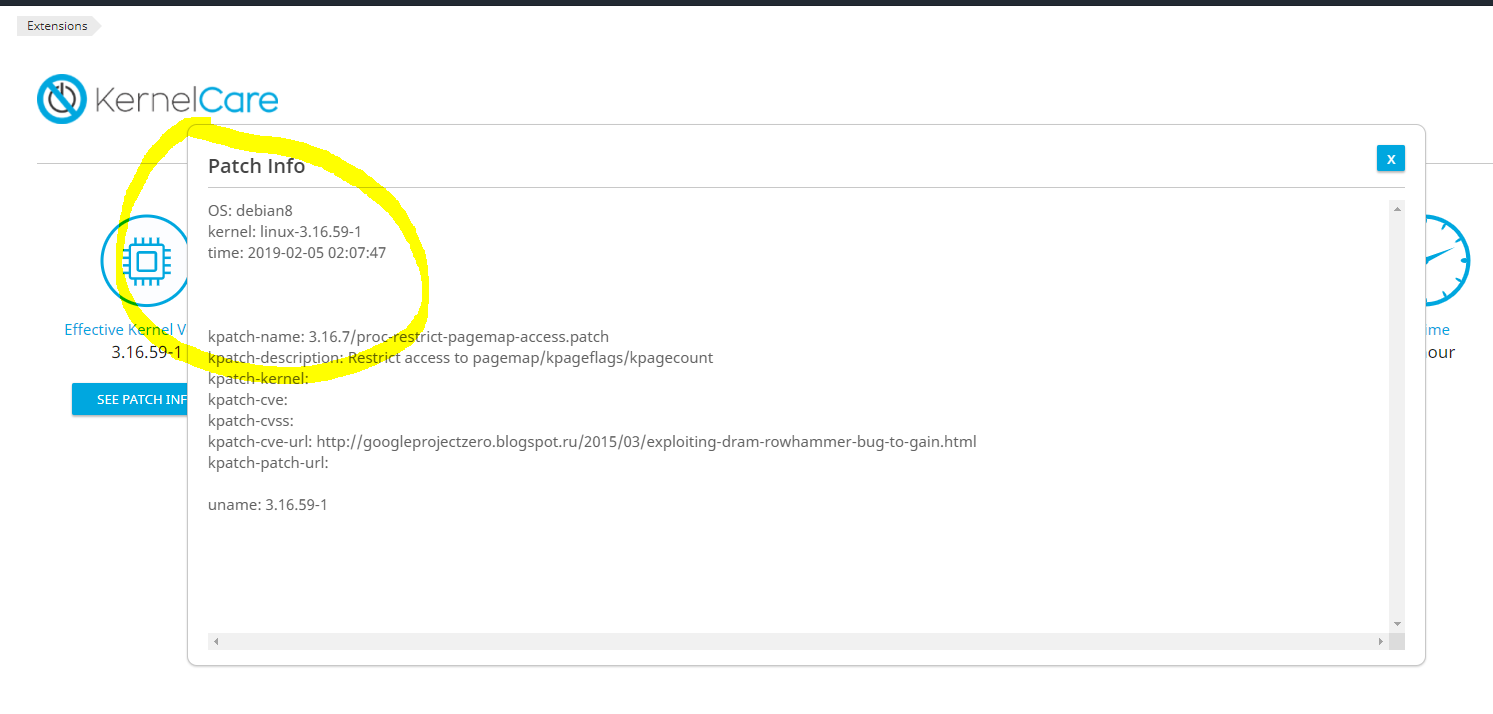

via plesk > KernelCare :
qu’alors :

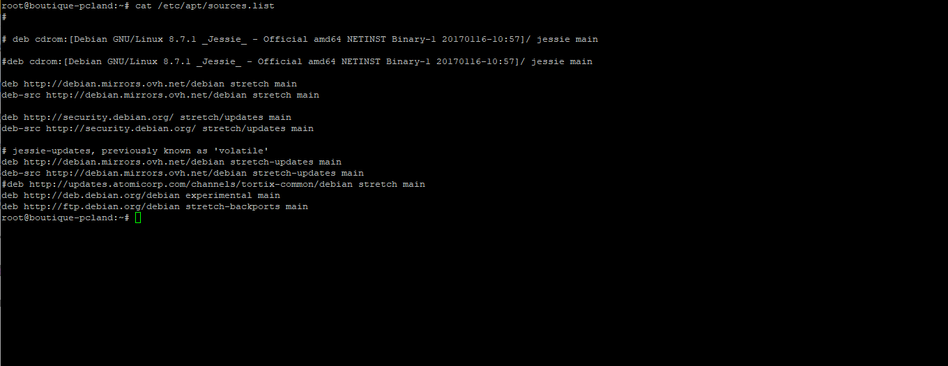

Le retour d’un :
cat /etc/apt/sources.list
uname -a
cat /etc/issue
Pour grub c’est au niveau de :
cat /boot/grub/grub.cfg
La commande cat va lister le contenu d’un fichier, une fois c’est vérifications nous pourrons voir ce qui est le mieux à faire.
Par contre je comprends pas pour le SSL, c’est OVH qui te file le certificat que tu installé dans Plesk, ou bien il te l’installe ?
https://gist.github.com/boutiquepcland/bd5eb08e29d6a5ba14734e7830d6dc46

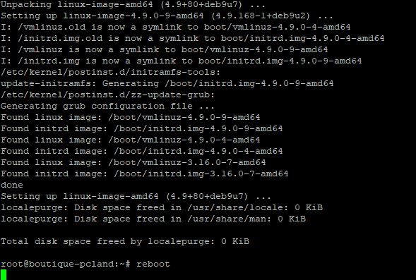

j’aurai donc réussie a changer le kernel de version mais pas sous la dernier version !
comment savoir le numéro de la dernier version de l’image kernel ?
Je serais curieux de savoir comment tu as réussi à installer un noyau aussi obsolète.
Si les sources sont à jour,
apt-get install linux-image-amd64
devrait installer le noyau le plus récent.

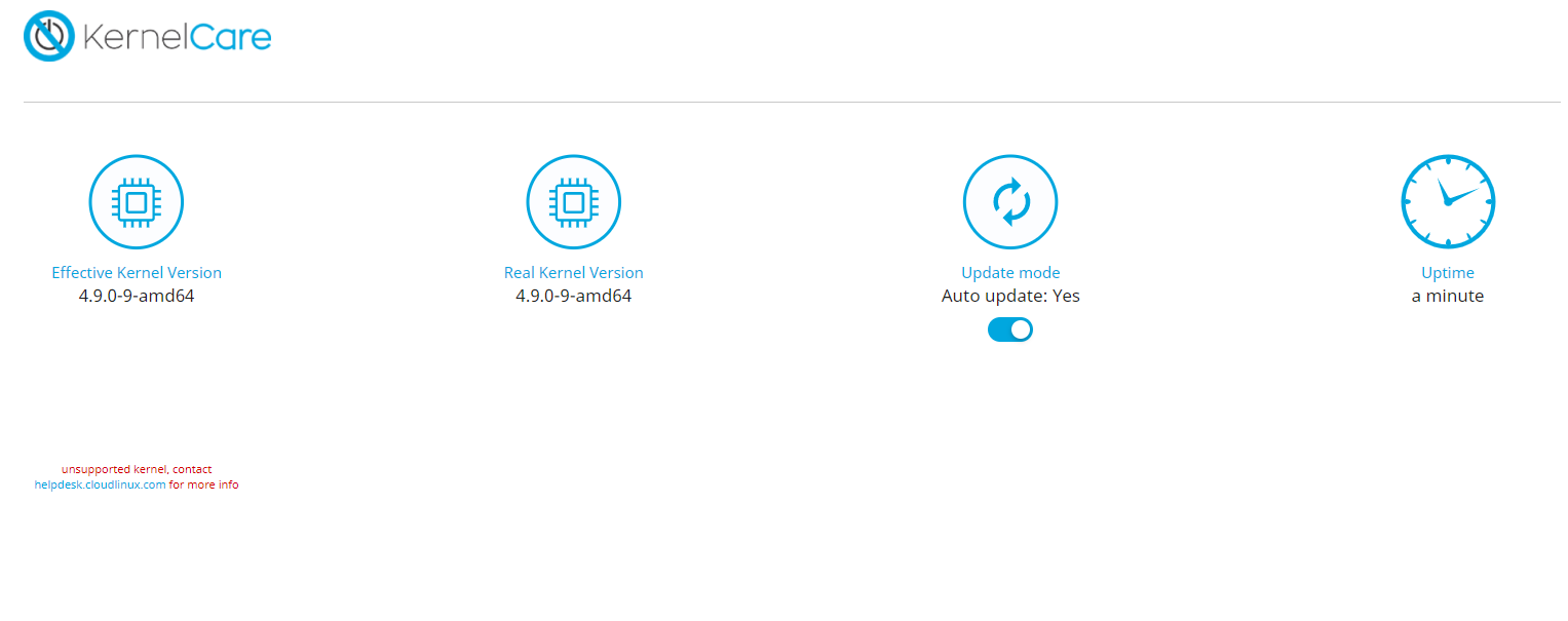

j’ai restart je vais te dire ça
ne me demande pas comment j’ai fais pour mettre à jour !!
euh la problème !!
C’est la bonne version.
Quel problème ?
