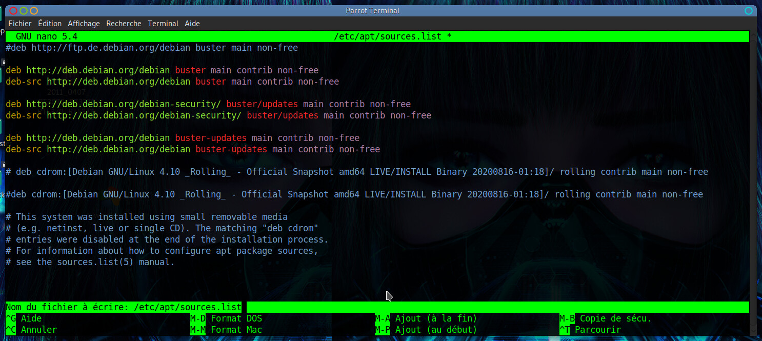

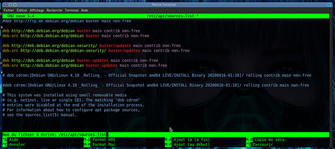

j’ai rajoute ces ligne sur le fichier etc/apt/sources.list mais jee sais pas comment enregister
deb http://deb.debian.org/debian buster main contrib non-free
deb-src http://deb.debian.org/debian buster main contrib non-free
deb http://deb.debian.org/debian-security/ buster/updates main contrib non-free
deb-src http://deb.debian.org/debian-security/ buster/updates main contrib non-free
deb http://deb.debian.org/debian buster-updates main contrib non-free
deb-src http://deb.debian.org/debian buster-updates main contrib non-free
Je ne pense pas que, sur un système Linux utilisant la distribution Parrot OS
ce soit une bonne idée d’indiquer l’adresse des dépôts prévus pour une autre distribution.
