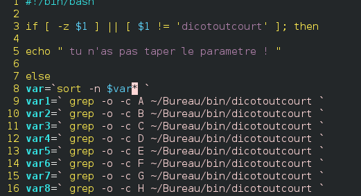

Salut , je me retrouve bloqué sur un script bash basique me permettant d’extraire le nombre de mots utilisant chaque lettre de l’alphabet de A à Z . le script devra prendre comme paramètre le nom du fichier à analyser .
j’ai dejà mis un poste sur le début de mon exercice et que j’ai résolu tout seule , mais là sur la deuxieme partie je bug ( peut être trop rester sur le pc je pense ) . j’ai 26 variable ( je n’ai pas reussi a faire une chaine avec ‘grep’ pour tout faire tenir sur une seule ligne :confused: … ) qui me donnes toutes un nombre différent , j’aimerais les trier avec une autre variable , mais je n’arrive pas a trouver la syntaxe exacte , quelqu’un la connaîtrait ? :x

et voila le script :Capture%20d'%C3%A9cran%20de%202019-09-17%2020-35-03 Capture%20d'%C3%A9cran%20de%202019-09-17%2020-34-36
Peut-tu expliquer ce que tu cherche à faire avec le script en finalité ?
afficher le nombre de fois que “caractère” est présent dans chaque mots du fichier Dicotoutcourt .
je reviens demain . Bye
Comme ça ?
for i in {A..Z}; do echo "${i} = $(grep -io ${i} <~/Bureau/bin/dicotoutcourt | wc -l)";done | sort -nr -k3

Putôt:
for i in {A…Z}; do echo “${i} = $(grep -ic ${i} ~/Bureau/bin/dicotoutcourt)”;done | sort -nr -k3
(on compte directement avec le -c de grep)
Salut Jean-Marie , Salut Sputnik93 , Merci ! trés honnêtement je voulais faire une boucle avec for mais j’etais vite perdu car je ne connais pas toute ses "expressions régulières " , en tout cas je ne les ai jamais toutes réunies comme tu viens de le faire et il me semble en plus que ce soit exactement ça . j’ai pas encore test les zamis.
( for permet de boucler sur plusieurs valeurs définies . à l’interieur de la boucle la variable prend successivement les valeurs indiquées , là c’est {A . . Z} c’est ça ? )
Donc pour mieux comprendre ce que vous m’avez ecris j’aimerais comprendre commande par commande .
Traduit en langage "normale’’ :
pour variable i qui a pour valeur { A . . Z } faire echo double guillement ( pour que les commande puisse être accepter . ou on a oublié les " `` " pour les faire fonctionner ? ( back quiote je crois ça s’appel ) )
donc echo
("${i}=$" pas compris .
rechercher en ignorant la case , et en comptant le nombre d’occurrence , dans le fichier que j’ai entré dans paramètre ($) les valeurs de ma variable {i} et là on donne le nom du fichier en paramètre ? )" ; fini | trier -nombre et inverser le résultat des comparaisons .
-k3 : pas compris , c’est un genre de délimiteur comme cut -d -f ? Mile merci pour m’avoir bien orienté :slight_smile:

Salut Jean Marie , en faite lorsque j’ai marqué
c’est que je ne comprenais pas pourquoi il fallait mettre après la commande echo : ${i} . mais tu m’as répondu :slight_smile: du coup le “$” du ${i} sert a affiché la valeur de i mais le “$” de $(grep sert quant a lui à remplacer les backquote c’est bien ça ?
Merci de prendre de ton temps pour que j’apprenne .
Oui.
Les deux syntaxes $(commande) et `commande` sont équivalentes.
