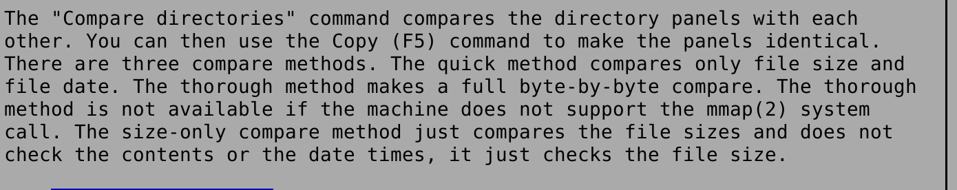

afin d’utiliser au mieux la fonction comparer des répertoires proposée par midnight commander l’aide indique ceci :
if the machine does not support mmap
lu dans le texte d’aide ci-dessous
j’interprète le mot machine comme l’ensemble mon matériel + debian 11 et j’ai l’impression que debian ne supporte pas ce module mmap car lorsque je pose la question sur internet de son installation dans debian 11 les réponses changent inmanquablement mmap en nmap . Pourtant la commande mmap est bien listée par man mmap . Ou bien un paquet existe mais sous un autre nom ?

Je pense que la partie de la phrase que tu as manquée est : « The thorough method is not available if… »
Et donc quand tu fais une comparaison de répertoire, si tu as l’option, c’est que ton système la supporte :
« Thorough » étant traduit par « Exhaustive ».
CQFD ! :wink:

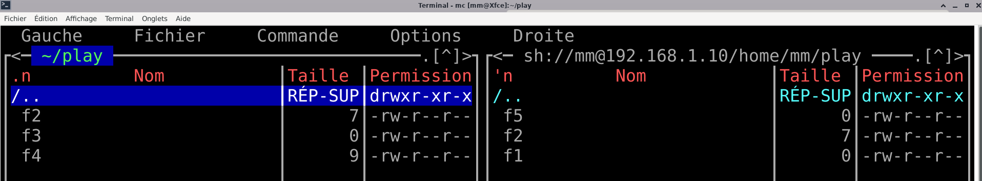

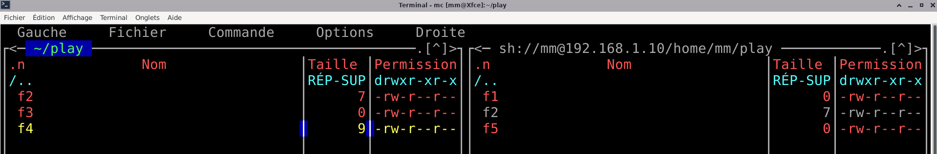

Si je me posais la question de savoir si oui ou non ma machine était compatible c’est parce que je n’arrive pas à interpréter les résultats d’une comparaison de répertoires alors que pour les fichiers ça fonctionne bien . Exemple ci-dessous à partir de 2 répertoires play situés sur 2 machines qui communiquent avec le protocole ssh . J’ai fait une capture d’écran avant la comparaicon et une autre après ( l’ordre a été inversé ):
Je m’attendais à avoir les fichiers identiques affichés avec la même couleur, ici f2 , et les autres d’une autre couleur , mais ça n’est pas le cas . Donc

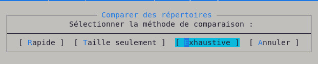

Dans tes fenêtres mc, je ne vois pas la colonne « Date de modif. » pour chaque fichier, qui est pourtant affichée par défaut. De plus, tu ne précises pas quelle type de comparaison tu as choisi de faire.
J’en conclue que probablement les dates de tes fichiers sont différentes, et que tu n’as pas choisi l’option « Taille seulement » lors de ta comparaison de répertoires. Résultat, pour mc, tous tes fichiers sont différents.
Il s’agit de l’utilisation de mc, je te conseille d’y aller progressivement pour bien comprendre comment il fonctionne. En prenant son temps et faisant des tests simples (sur la même machine pour commencer), tu apprendras à l’utiliser.
j’ai changé l’affichage par défaut . Quant à la méthode j’ai choisi l’option « exhaustive » . Les 2 f2 sont issus d’un copié-collé et la date de modif est la même à la seconde près . Mais il est vrai que je n’y avais pas pensé car elle intervient dans la comparaison exhaustive . Mais je vais refaire cette comparaisosn en préparant mieux mes répertoires bac à sable . J’ai peut-être fait une erreur qui introduit une différence dans le copié-collé et que je ne vois pas .

Un truc pratique : appuie plusieurs fois sur le raccourci clavier Alt+T et regarde ce que ça donne. Comme c’est cyclique, tu reviendras à l’affichage que tu avais avant chaque 4 fois que tu utilises ce raccouci.
c’est la méthode que j’ai utilisée pour faire apparaître les droits associés .
