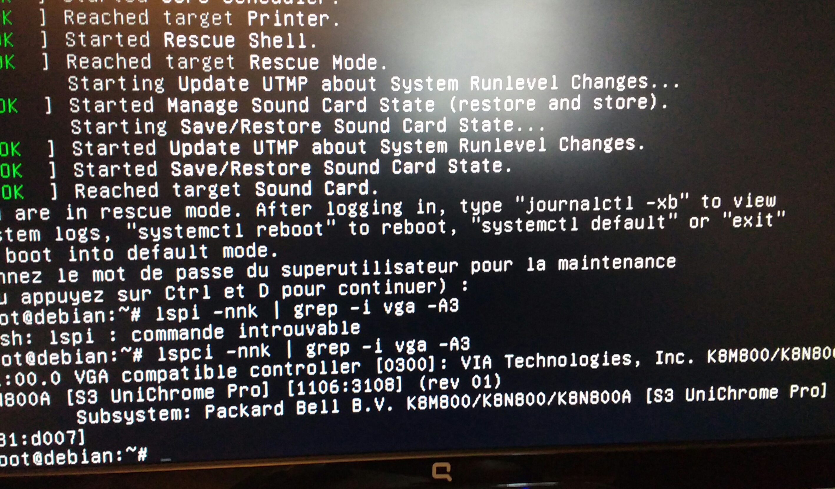

J’ai réussi à ouvrir une session et rentrer la commande, ça me donne :
Tout cela est conforme à ce qu’écrivait @mattotop.
Un contrôleur graphique VIA Unichrome, il y a longtemps que je n’avais pas vu cela.
Le pilote d’Xorg pour cette famille de GPU est dans le paquet xserver-xorg-video-openchrome, qui n’est plus installé par défaut.

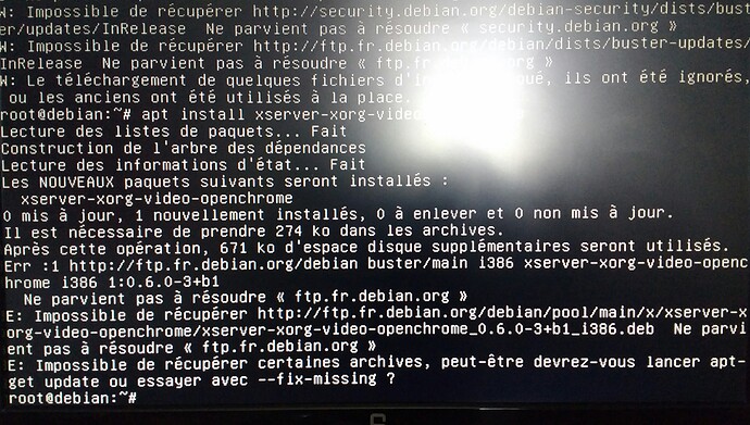

Voilà ou j’en suis !
