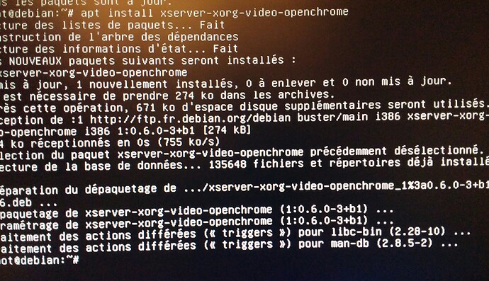

Bon réseau rétabli, apt update effectué, apt install xserver-xorg-video-openchrome Ok,
reboot et ….. toujours bloqué à [OK] Started GNOME Display Manager !

Bref, est-ce qu’on est sûr qu’openchrome est capable de faire fonctionner Gnome ?
Je serais franchement étonné que oui… je me demande s’il ne vaudrait pas mieux utiliser un DE (Bureau) plus léger, tel Xfce, voire plus léger encore !
Si j’en crois la documentation, il semble y avoir spécifiquement des problèmes avec la 3D pour le chipset « Unichrome Pro » - beh, oui, parce que lire la documentation très technique, c’est utile… désolé.
Et, là, je veux bien entendre que c’est un poil trop technique, et qu’il a besoin, comme d’autres à l’aider ! :smiley:
Donc, sincèrement, je n’insisterais pas à chercher à utiliser Gnome !
(car, à moins que je ne me trompe, mais sans acquisition matérielle 3D, Gnome ne peut fonctionner…)
Je me pose la même question, même si en l’occurence il ne s’agit pas encore de Gnome (l’environnement de bureau) mais de gdm3 (le gestionnaire de connexion). De toute façon, je n’utiliserais pas la version actuelle de Gnome sur une telle machine, trop lourd.
