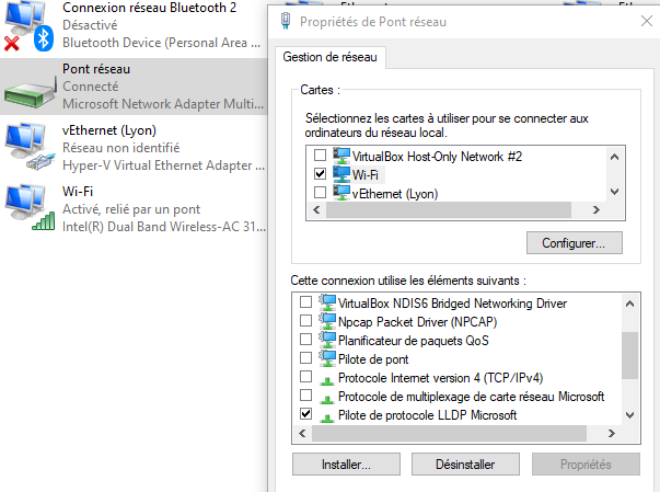

Il y a un truc dont je ne suis pas sûr en relisant (c’est un peu long/touffu, et je découvre le fil de discussion):
Tu as bien d’un coté une carte wifi gérée par windows sur laquelle tu mets ton pont VB, et SEPAREMENT une clé ralink que tu veux utiliser dans ta VM ?
Ce sont bien 2 matos distincts ?
Parceque si ta clé est matériellement gèrée par windows, et que tu essayes ensuite de la controler >aussi< depuis ta VM, sans avoir la garantie que c’est impossible, ça me semble douteux que deux OS puissent piloter en même temps un même matériel.
Sinon, si ce sont bien deux matos distincts, il est possible que windows, même si tu lui dis de ne pas l’utiliser en désactivant juste le matériel détecté, prenne quand même la main dessus avant de la désactiver.
Dans ce cas (suggestion au feeling), il faut peut être, dans le gestionnaire de périphérique, aller carrément supprimer le pilote associé au matos, pour qu’il ne soit plus reconnu du tout par windows, et qu’il soit enfin dispo en matériel brut, non initialisé/géré par windows, pour ta VM.
En espérant avoir été compréhensible.

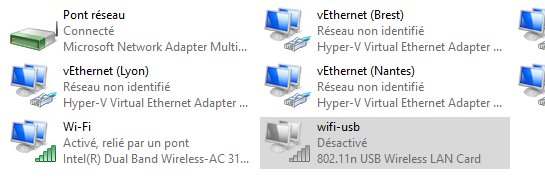

1- Un chipset WIFI sur la carte mère de mon portable :
Intel® Dual Band Wireless-AC 3168
Celui-ci me sert de pontage réseau.
A noter qu’il n’est pas vu par la VM Kali comme une interface WIFI mais comme une interface virtuelle Ethernet.
(c’est le principe même de l’accès réseau par pont pour les hyperviseurs tel que Virtualbox)
Donc pas de voisinage Wifi sur cette interface.
C’est ce pourquoi j’ai installé une clef Wifi sur un port USB.
2- Donc, une clef Wifi sur port USB.
802.11n USB Wireless LAN Card
Cette clef est sensé me donner un accès direct aux réseaux Wifi.
Et c’est cette interface Wifi qui me pose problème.
J’ai testé une désactivation sous l’hôte Windows de la clef WIFI (802.11n USB Wireless LAN Card)
Et lorsque je teste mon réseau :
root@kali1:~# ip a
1: lo: <LOOPBACK,UP,LOWER_UP> mtu 65536 qdisc noqueue state UNKNOWN group default qlen 1000

Je ne parlais pas de désactivation, mais de supprimer la gestion par un pilote windows, en allant dans le gestionnaire de périphérique (clic droit sur “ce pc”, “gèrer” et aller dans le composant correspondant), en sélectionnant la clé, en appuyant sur “suppr” (l’équivalent de l’action clic droit “désinstaller le périphérique”), pour qu’il n’y ai >aucun< pilote qui se gére la clé.
Juste désactiver la connexion n’empêche pas le pilote de commencer par prendre la main sur la clé avant de l’éteindre, je crois.
[edit: l’autodétection va peut être réinstaller le pilote, mais tant que la clé s’affiche comme “périphérique inconnu”, c’est que c’est bon.]

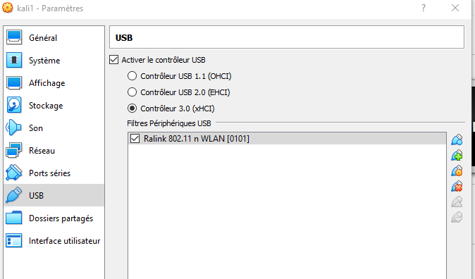

J’ai essayé, sans grande conviction, cette suggestion.
Ça ne marche pas.
C’est logique.
Virtualbox a besoin de connaître quel port USB est ouvert.
Et donc de pointer sur le périphérique ad hoc à savoir » Ralink 802.11 n WLAN » précisément le composant qu’on désinstalle.
https://zupimages.net/up/19/33/ad70.png[/img][/url)]
J’ai beau réinstaller après coup le périphérique, une fois la VM Kali en fonction.
Ça ne change rien. Je me retrouve au point de départ avec une interface wlan0 non configurée.

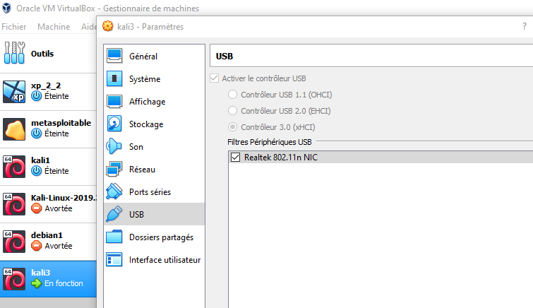

A noter que j’ai fait ces tests sous une nouvelle machine virtuelle Kali « propre »
Étape 1
Sous Virtualbox configuration du port USB où<se trouve la clef WIFI :
Étape 2
  • Ouverture d’une session de ma machine virtuelle et ouverture d’un terminal en privilèges root.
  • Installation du driver « rtl8812au-5.3.4 » correspondant à mon matériel Alfa AWUS036ACH
Étape 3
  • Configuration du fichier /etc/network/interfaces

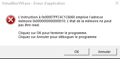

Ben ça, c’est un probléme qui apparait dans une fenètre windows, non ?
Ca vient peut être d’une mauvaise “fermeture” de l’usb à l’extinction de la kali ou un truc comme ça.
Aucune idée.

Effectivement cette erreur s’affiche sous Windows.
Lors de shutdown probablement au moment où la machine virtuelle passe la main à Windows pour reprendre en charge le clef USB.
J’ai résolu le problème en désactivant, sous l’interface Virtualbox, le contrôleur USB avant de faire mon shutdown.
