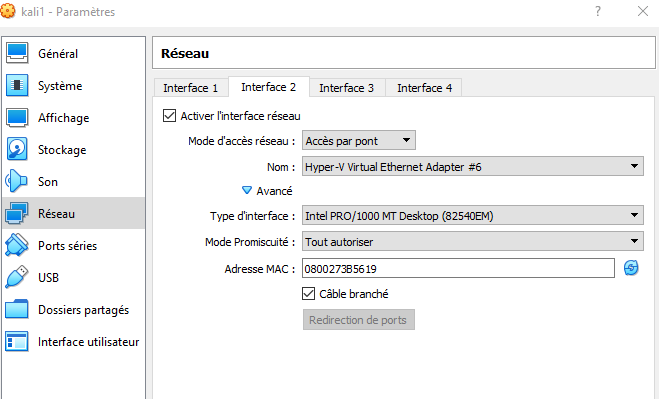

Ma configuration Virtualbox est ainsi faite :
1- Une interface réseau « accès par pont » pontée sur mon interface hôte windows PCI Wifi.
2- Un périphérique USB Wifi
Ainsi j’ai deux connexions réseau :
un accès par pont
un accès direct par une clef USB Wifi

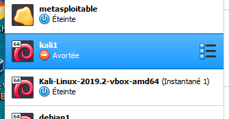

Je décide d’arrêter ma machine virtuelle Kali (shutdown).
Et là surprise :
Lors du processus d’arrêt de la VM, j’ai soudainement
Je clique sur « OK » et je finis alors sur un état du système dit « Avortée »
A noter que je peux ensuite redémarrer, malgré tout, la VM sans problème.
A noter également que cette erreur inopinée lors du shutdown n’est pas systématique.
Mais je ne saurais dire en quelles circonstances exactes cela se produit.

J’ai utilisé deux technologies différentes pour mes deux connexions qui sont indépendantes l’une de l’autre :
1- Un pont réseau sous configuration réseau de VirualBox en pointant sur mon interface wi-fi (chipset PCI)
Cela donne
Voici un excellent topo :
Gestion réseau sur machine virtuelle.
2- Un accès directe sur une clef USB Wifi qui existe bien ; et j’ai paramétré en conséquence Virtualbox en déclarant cette clef USB (chipset Ralink 802.11)

Oui, bien sûr. Comme je l’ai indiqué précédemment il s’agit bien de deux « matos » différents.
Sinon ça ne pourrait pas marcher.
1- Un chipset WIFI sur la carte mère de mon portable :
Intel(R) Dual Band Wireless-AC 3168
Celui-ci me sert de pontage réseau.
A noter qu’il n’est pas vu par la VM Kali comme une interface WIFI mais comme une interface virtuelle Ethernet.
(c’est le principe même de l’accès réseau par pont pour les hyperviseurs tel que Virtualbox)
Donc pas de voisinage Wifi sur cette interface.
C’est ce pourquoi j’ai installé une clef Wifi sur un port USB.
2- Donc, une clef Wifi sur port USB.
802.11n USB Wireless LAN Card
Cette clef est sensé me donner un accès direct aux réseaux Wifi.
Et c’est cette interface Wifi qui me pose problème.
