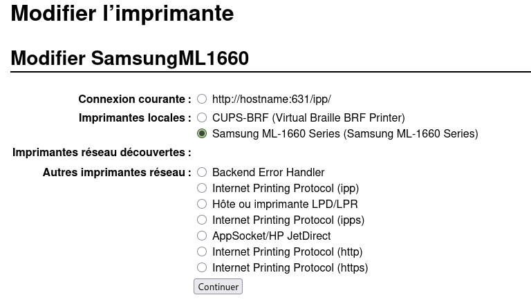

10 Capture_du_2026-03-30_20-04-12.png: remplacement de
http://hostname:631/ipp/
par: Samsung ML-1660 Series...
ÉTAPE 4...

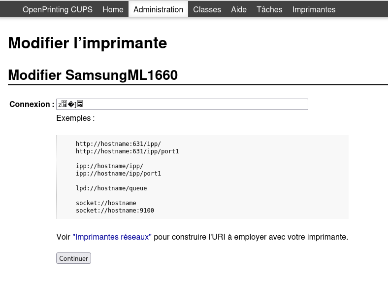

4 Continuer → demande une addresse de connexion:
    http://hostname:631/ipp/port1
    ipp://hostname/ipp/
    ipp://hostname/ipp/port1
    lpd://hostname/queue
    socket://hostname
    socket://hostname:9100
Voir "Imprimantes réseaux" pour construire l'URI à employer avec votre imprimante.
(mais ce n'est pas une imprimante réseau: USB, seule possibilité)
Que mettre ici?

tu as coché la bonne imprimante (locale donc connectée à la machine).
Comme sur la photo d’écran. Par ailleurs j’ai fait des essais en cochant et en décochant «Imprimante partagée», sans différence visible.

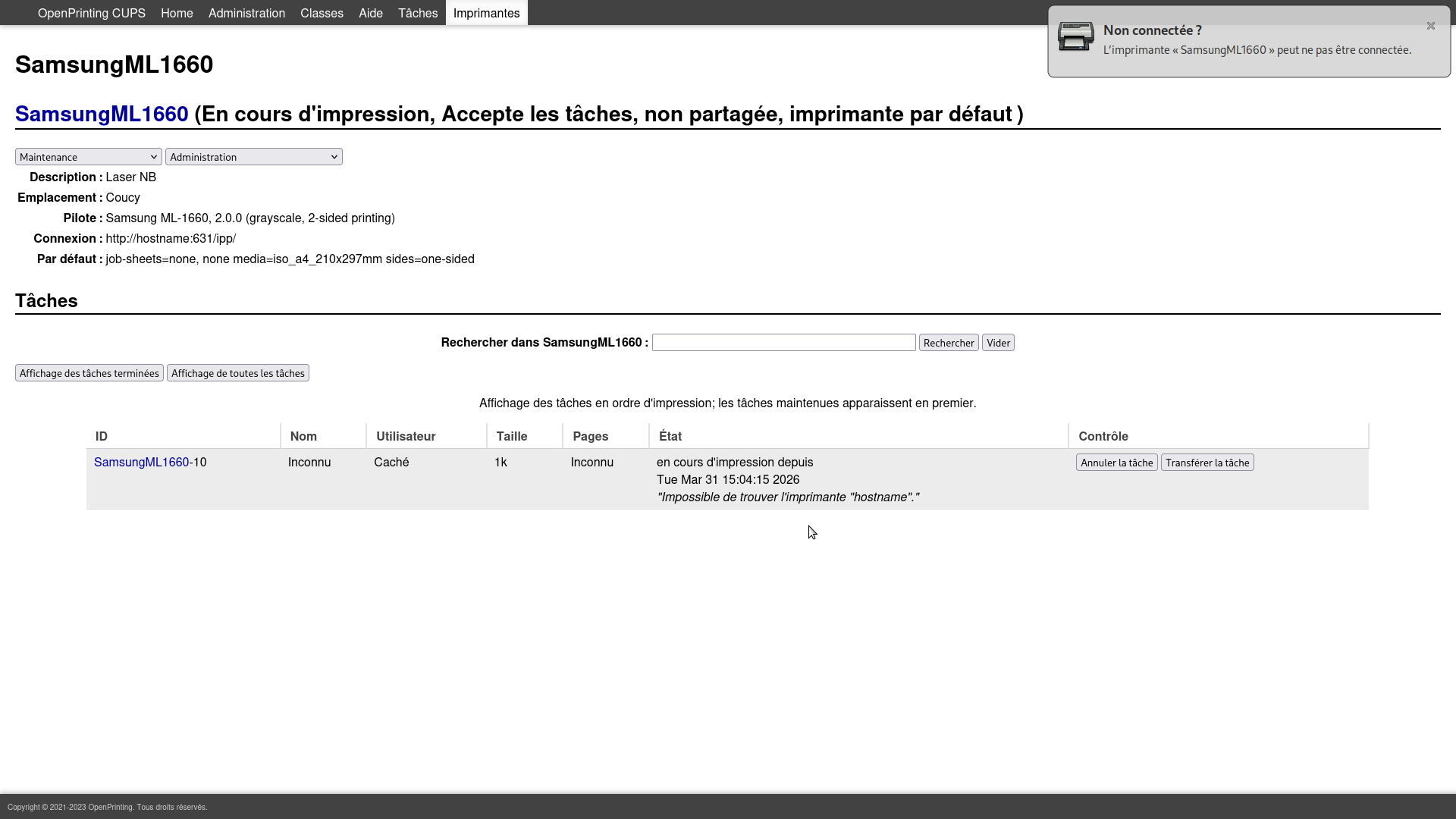

Voici l’écran après la commande d’envoi d’une page de test:
Capture du 2026-03-31 15-05-21
Je suppose que la connexion n’est probablement pas en question, car il a fallu l’allumer pour qu’elle apparaisse dans le menu « Administration→Gérer les imprimantes ».
C’est normal, l’URL de connexion de l’iomprimante est un HTTPS:// sauf que ce’(st une imprimante en USB, impossible que ça marche.
C’est bien ce que j’ai cru comprendre, mais comment éviter ça?
Après avoir coché Samsung comme sur la photo d’écran, «continuer» propose l’écran suivant:
Connexion
utilise le lpd pour voir
je ne trouve pas lpd. Est-ce lpr?
Je l’ai trouvé dans le paquet lpr!
Comment l’utiliser?
J’ai enfin compris, il a fallu forcer CUPs qui imposait lpd://locahost/xxx (j’ai oublié ce qu’il y avait comme xxx) à accepter lpd://localhost , et l’impression de la page de test a eu lieu.
