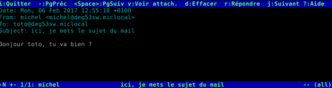

J’ai utilisé la commande mail envoyer et pour lire le mail reçut,
mais on pouvait aussi utiliser une interface plus conviviale
qui est, elle aussi, installée par défaut : mutt
