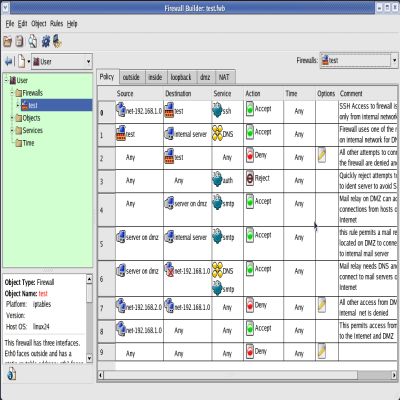

Inutile sur ta machine je parlé de :
Je pensé à un serveur virtuel ou physique sur lequel il y aurait un pare feux :smiley: mais ce n’est pas le cas.
De toute façon c’est openbar pour l’instant ton firewall.
Pourl a configuration de ce dernier ouvre un autre fil au besoin, j’ai trouvé ça (car de souvenir tu es sur XFCE) :

je ne le trouve pas dans mes dépots bookworm.
En cherchant avec le filtre pare-feu, je vois que ufw est installé

Si je résume ce que je crois avoir compris:
  1. mon parefeu ne fait rien donc n’est pas en question dans mon échec réitéré à retrouver ma connexion avec mon (vieil) espace web.
  2. donc je dois l’activer (tout refuser en entrée, tout accepter en sortie) et je peux utiliser fwbuilder (ou ufw ?)
  3. iptables-save indique qu’il y a autre-chose à faire (serait-ce la cause de mon échec?)
