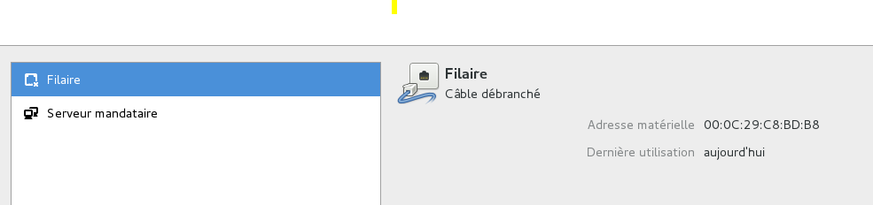

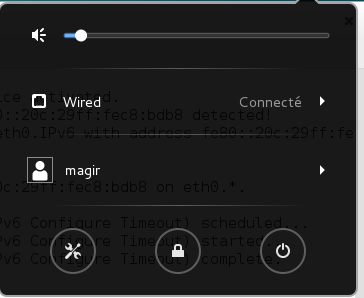

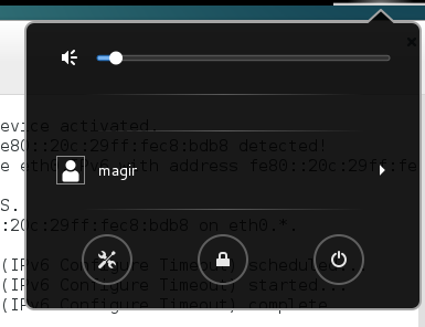

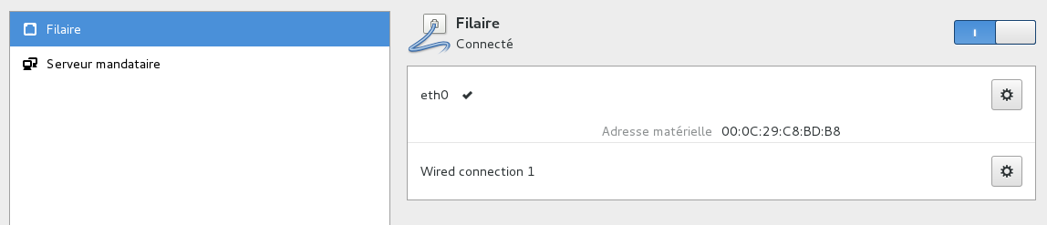

Quand je déconnecte la connexion wifi, en haut à droite dans mon menu gnome je n’ai rien sur la connexion réseau. Et quand je vais dans paramètre - reseau
Etant connectée
Quand je désactive la connexion
J’ai pu connecté le câble mais toujours pas d’adresse ip
J’ai reboote et je vois que le câble est encore debranché

Si elle est en bridge cela veut dire qu’elle attend le DHCP qui alimente ta machine Windows (ça sert à quoi ce truc d’ailleurs?), donc si ta machine Windows (quelle idée!) n’est pas connectée c’est normal que ta Debian ne le soit pas non plus.
c’est en bridge. c’est pour l’installation et configuration d’un serveur proxy. le serveur est la machine virtuelle et le client est la machine physique windows
