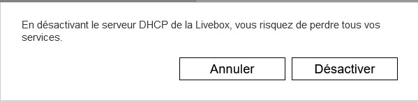

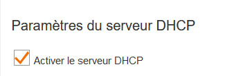

par contre j’avais pas remarqué sur ma box
je suppose qu’il faut que je le désactive ? mais voilà le souci
et la j’ai bien peur de le plus avoir mes boitiers TV ?
