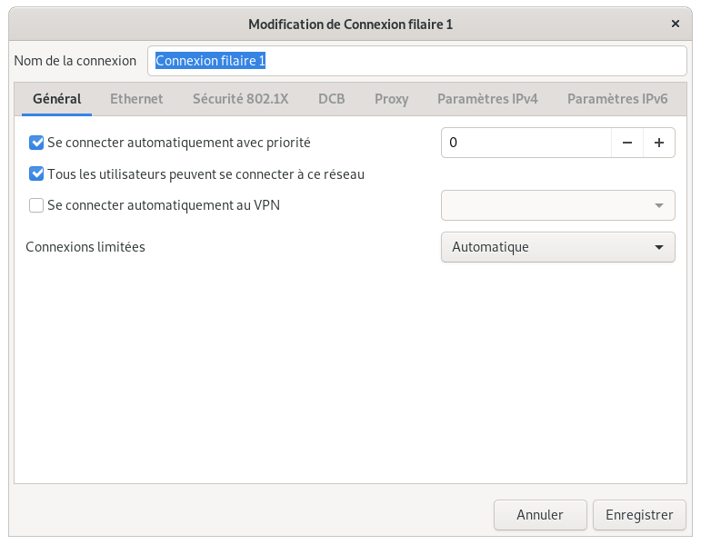

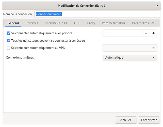

les connexions sont bien en automatique?
par l’interface graphique

L’interface graphique est bien paramétrée comme ci-dessus.

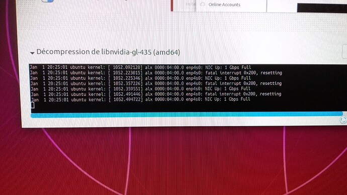

J’ai vu passer plein d’erreurs ALX durant une installation de Ubuntu :
J’ai donc lancé une recherche « alx fatal interrupt 0x200 » et ai finalement trouvé ma réponse sur la première page: https://askubuntu.com/questions/853881/killer-ethernet-e2400-not-connecting-16-04.
J’ai donc testé les réponse trouvées, notamment celle-ci:
GRUB_LINUX_CMD_LINE=« iommu=soft »
Mon réseau fonctionne maintenant sans aucun souci
Encore merci à ceux m’ayant permis d’avancer dans la résolution de ce PB :smiley:
