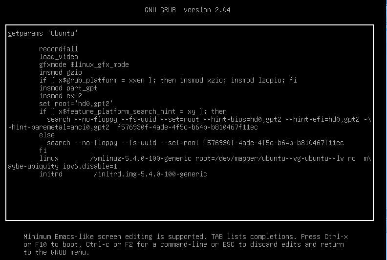

J’ai trouvé une piste à modifier directement dans le GRUB, mais je ne sais pas quelle modification à affecté
J’ai rajouter ça
mais du coups j’ai plus de carte réseaux et mon script ne s’exécute pas
je ne sais pas si je doit toucher directement le GRUP ou un fichier de config de linux
Ce n’est pas la bonne façon de faire. Il vaudrait mieux lancer le script automatiquement au démarrage via /etc/rc.local, un script d’init, une tâche cron, une unité systemd… sans ouverture de session.
Normal. As-tu bien compris ce que fait ce paramètre et ce que cela implique ? Il lance un shell bash au lieu de lancer /sbin/init qui gère l’initialisation normale du système et des services.

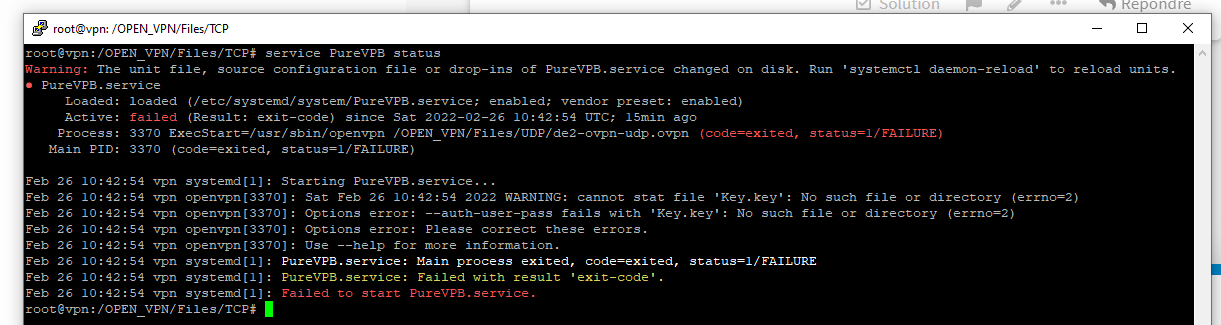

Quand je le lance
root@vpn:/OPEN_VPN/Files/TCP# service PureVPB start
Job for PureVPB.service failed because the control process exited with error code.
See "systemctl status PureVPB.service" and "journalctl -xe" for details.
J’ai une piste
je crois qu’il trouve pas mon fichier Key.txt
ca marche :slight_smile:
c’etait bien ça
