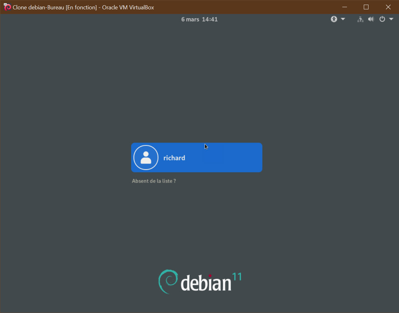

Ensuite pour tester l’interface graphique je l’ai installé en ligne de cmd avec toutes les dépendances de base logiciels compris. Au rebout j’arrive bien sur l’interface graphique avec mon utilisateur. Mais quand je rentre mon mot de passe il ne le reconnaît pas ? Donc j’ai essayé de me connecter en ssh et là, même problème mon mot de passe ne passe plus. Comme j’ai cloné mon serveur j’ai recommencé plusieurs fois et toujours le même problème mot de passe inconnu utilisateur ou root mot de passe inconnu ? J’ai aussi essayé l’installation en mode graphique avec les mêmes mots de passe sans et avec le serveur. Même problème de mots de passe. Les mots de passe sont basiques riri et adad c’est juste pour tester l’environnement debian.

Question bête, mais si j’ai bien compris, ça fonctionne quand tu ne connectes en ssh, mais pas quand tu utilises l’interface graphique.
J’ai bien l’impression que le problème vient de l’agencement du clavier, je pense que tu peux te connecter en ssh sur la machine et lancer, en tant que root
dpkg-reconfigure keyboard-configuration
Si tu as une erreur précisant que le paquet n’est pas installé, installe-le et retente.

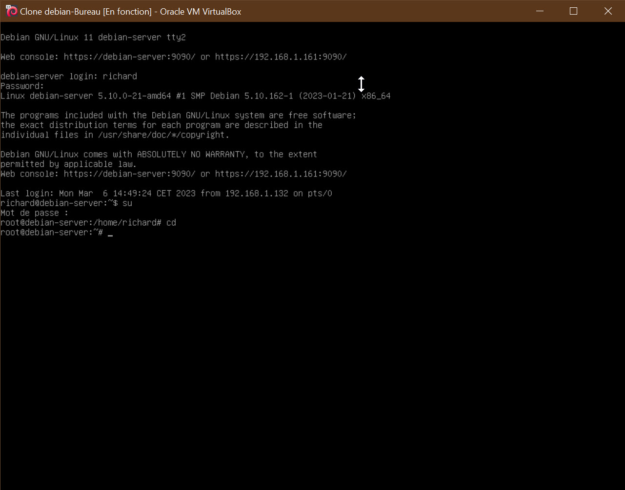

Comme je suis nouveau sur VirtualBox je n’ai pas pensé à utiliser la host F2 pour passer sur la console ou revenir par host F1 sur l’interface graphique. Maintenant, de cette manière j’ai pu me connecter avec la console et ensuite en ssh. Mais quand je reviens dans Gnome j’ai bien mon utilisateur richard quand je clique dessus et que je rentre mon mot de passe il ne le reconnait pas ? Même quand je change d’utilisateur pour passer en root avec le mot de passe root il ne le reconnait pas ?

J’ai suivi tes conseilles mais, je ne connais pas suffisamment les cmd debian pour reconfigurer ou installer le paquet que tu me demandes d’installer !
root@debian-server:~# dpkg-reconfigure keyboard-configuration
bash: dpkg-reconfigure : commande introuvable

Je suis du même avis qu’Almtesh,
Sans doute des paramètres de clavier à preciser.
Je ne serais qu’à moitié surpris d’apprendre qu’il s’agit de conflits concernant les droits d’utilisation de certains micrologiciels propriétaires.
Quoi qu’il en soit, Gnome visiblement, n’automatise pas la configuration du clavier. À confirmer :slightly_smiling_face:

Ah oui, je ne m’attendais pas à cette erreur.
Je crois que tu as un problème d’environnement dans ton interpréteur de commande.
Essaie ça à la place
/usr/sbin/dpkg-reconfigure keyboard-configuration
Cette commande ouvre un assistant qui te posera les questions. Lis-les bien et si tu ne comprends pas la question ou que tu ne sais pas quoi répondre, laisse le choix déjà sélectionné, il est généralement correct.
J’ai configuré le clavier en « azerty afnor » à la place de « français français obsolète »
et j’ai rajouté ctrl+alt+retour arrière pour arrêter le serveur. Le reste je l’ai laissé par défaut.

Je peux accéder à la console host+F2 ou en SSH sans problème :grinning:
Je vois que tu as utilisé la commande su mais sans l’option login qui permet d’obtenir un login-shell dont les variables d’environnement sont souvent indispensables pour pouvoir administrer le système (accès à certaines commandes, etc.).
L’option login de la commande su peut être entrée sous sa forme raccourcie par un simple tiret
donc, les deux lignes de commande suivantes sont équivalentes :
su --login
et, sous la forme raccourcie de cette même option :
su -
Voir aussi la page man du manuel de la commande su concernant l’option login
en lançant la ligne de commande suivante :
man --pager='less -p ", --login$"' su
