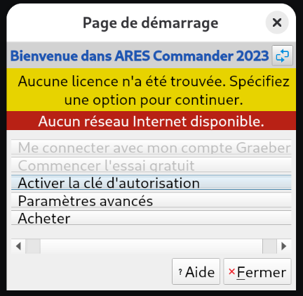

J’utilise ARES-Commander pour travailler avec des fichiers Autocad et j’ai un petit problème.
Deux, en fait. Le premier est que c’est un programme propriétaire et payant mais je n’ai pas trouvé autre chose. Le deuxième est que le lanceur n’arrive pas à lire ma licence, et c’est là que ça devient rigolo.
En fait, ça ne marche pas sous Debian 13 mais ça marche sur une autre machine qui a Debian 10. Sous 13 j’ai un message « impossible de se connecter à internet ». J’ai lancé le programme en ligne de commande et ai logué les erreurs sur un fichier .txt ( 2> ), je les joins. en comparant les deux, la différence notable est :
QSslSocket: cannot resolve EVP_PKEY_base_id
QSslSocket: cannot resolve SSL_get_peer_certificate
QSslSocket: cannot call unresolved function SSL_get_peer_certificate

En revanche dans journalctl, on a
févr. 06 16:16:50 framework13 graebert-gmbh_ares-commander-scheme.desktop[28424]: QSslSocket: cannot resolve EVP_PKEY_base_id
févr. 06 16:16:50 framework13 graebert-gmbh_ares-commander-scheme.desktop[28424]: QSslSocket: cannot resolve SSL_get_peer_certificate
févr. 06 16:16:50 framework13 graebert-gmbh_ares-commander-scheme.desktop[28424]: QSslSocket: cannot call unresolved function SSL_get_peer_certificate
Il y a bien une connexion qui ne se fait pas …
Voici la fenêtre
Les deux txt fourni raconte à peu de chose près la même : problème de compatibilité wayland et manque de ressources QT …
