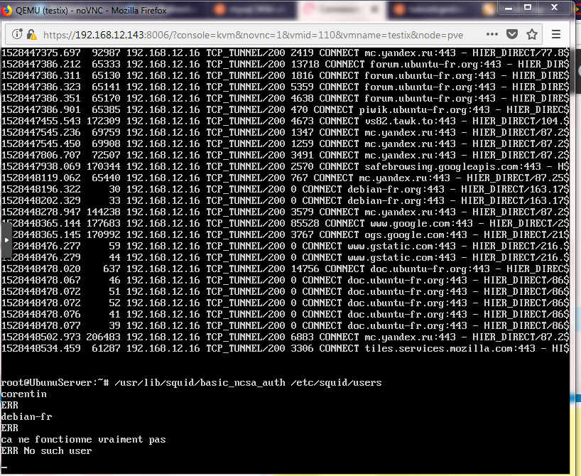

Sauf que quand j’essaie :
J’ai essayer de trouver un fichier de log NCSA mais j’ai rien trouvé… Help ?

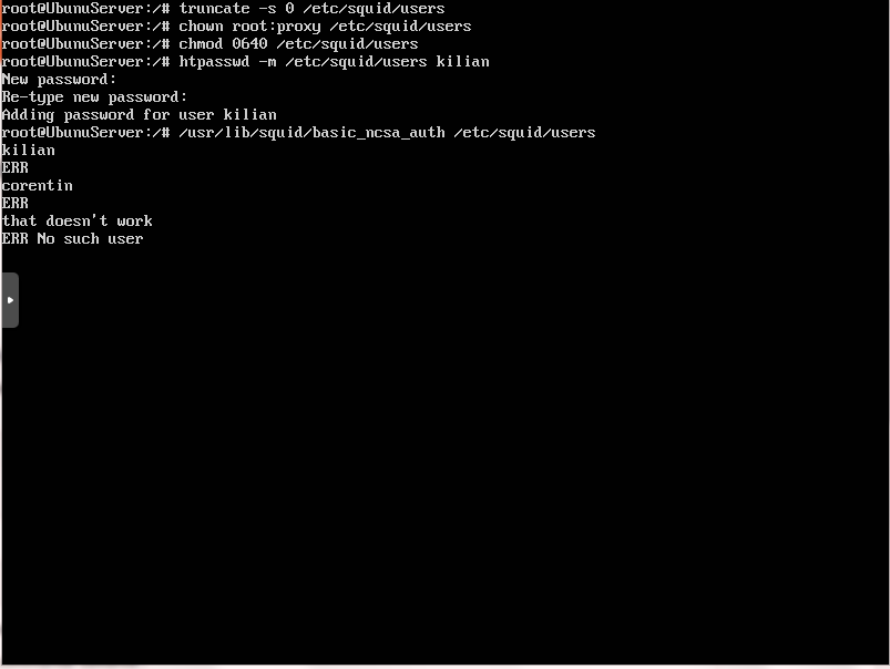

Sinon, une piste peut-être par rapport aux commandes de ta capture d’écran : tu n’as pas spécifié activé la récursivité (-R) pour chown et chmod donc les droits d’accès ont dû être modifiés pour le dossier /etc/squid/users mais pas ceux des fichiers qui se trouvent dedans.
Et je n’ai jamais utilisé Squid mais vérifie bien que l’utilisateur avec lequel il est lancé appartient bien au groupe proxy.
J’ai repassé mes commandes et ai ajouté -R a la fin du chmod et du chown.
J’ai ajouté root dans le groupe proxy.
Petite remarque, quand je rentre un user connu, j’ai une ERR directement, quand je rentre du random, ERR aussi, mais quand y’a un espace, c’est un no such user
Je n’ai rien trouvé dans le access.log

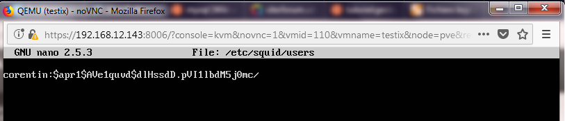

Autant pour moi, j’étais parti du principe que /etc/squid/users était un dossier mais c’est en fait le fichier dans lequel doivent être stockés les utilisateurs autorisés et les hashs de leurs mots de passe.
Et s’il y a une réponse différente selon que l’utilisateur existe ou non c’est que le fichier en question doit bien être lisible (pas un problème de droits d’accès donc).

  • As-tu vérifié le contenu du fichier /etc/squid/users ?
Enfait la réponse elle même est faussé, puisque je ne suis censé avoir qu’un seul user :

Donc aucune trace de ces « tests » dans les logs.

Vu que basic_ncsa_auth a l’air d’être un simple « plugin » je doute qu’il génère lui-même des logs. En revanche il renvoie probablement des erreurs au programme qui l’appelle (Squid) et ce dernier doit pouvoir logger ces erreurs.
Sais-tu d’ailleurs si tu peux l’appeler directement comme tu essaies de le faire ?
De ce que je comprends Squid est censé transmettre le login/password fourni par l’utilisateur à ce plugin pour qu’il les compare à ceux stockés dans le fichier. Mais de la manière dont tu l’appelles tu ne lui fournis ni login, ni mot de passe (d’où peut-être le retour ERR dans tous les cas).
Bref, tu devrais peut-être plutôt essayer de l’utiliser comme il est censé l’être, c’est-à-dire en étant appelé par Squid.

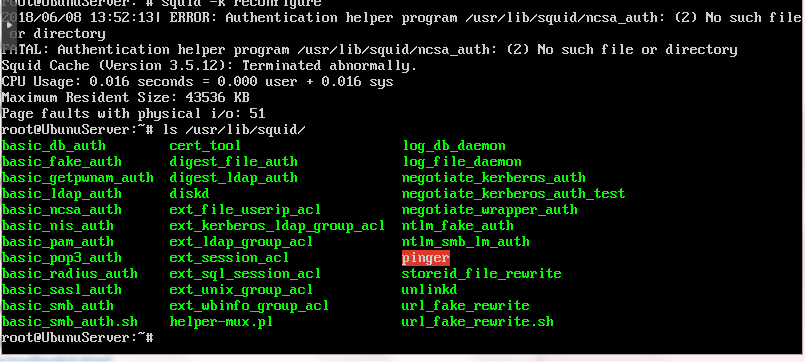

J’ai comme tu l’as suggéré intégré NCSA dans squid, via la ligne
auth_param basic program /usr/lib/squid/ncsa_auth /etc/squid/squidusers
(sur ma version les dossiers sont nommés squid et non pas squid3)
Je compile.
donc je n’ai pas de ncsa_auth ; seulement un basic

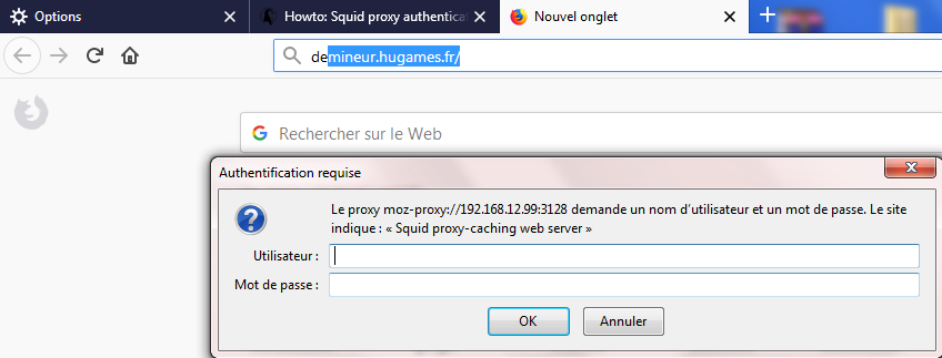

Je change donc l’erreur pendant la compilation et ca passe. En lancant FF, boite de connexion, mais meme avec des bons logins/mdp, la boite se ferme puis se relance.
(-Deuxieme image mais limite du forum)
Donc c’est pas mal, mais j’ai été check le access.log, mais je ne vois toujours rien.

Au cas où : tu n’aurais pas raté le passage qui explique que définir la méthode d’authentification n’est pas suffisant ?
After authentication scheme and helper have been configured it is important to create acl (access control list) that activates the configured authentication module and allows the authorized users to access the network.
Initially acl command line has the following format:
acl acl_name acl_type argument
In order to create an access control list that would include authorized users acl_type parameter should be proxy_auth. Also, one shouldn’t forget that this acl should have access, given by http_access directive.
Y a même un exemple avec l’authentification NCSA :
auth_param basic program /usr/lib/squid3/ncsa_auth /etc/squid3/squidusers
# here /usr/lib/squid3/ncsa_auth is a helper path and  /etc/squid3/squidusers is a path to the file containing login/pass combinations.
acl lan proxy_auth REQUIRED # creation of access list of all authenticated users
http_access allow lan # users from lan list have internet access
Et pour les logs de Squid ce n’est peut-être pas dans access.log qu’il faut regarder : https://www.cyberciti.biz/faq/howto-linux-unix-view-squid-log-files/
