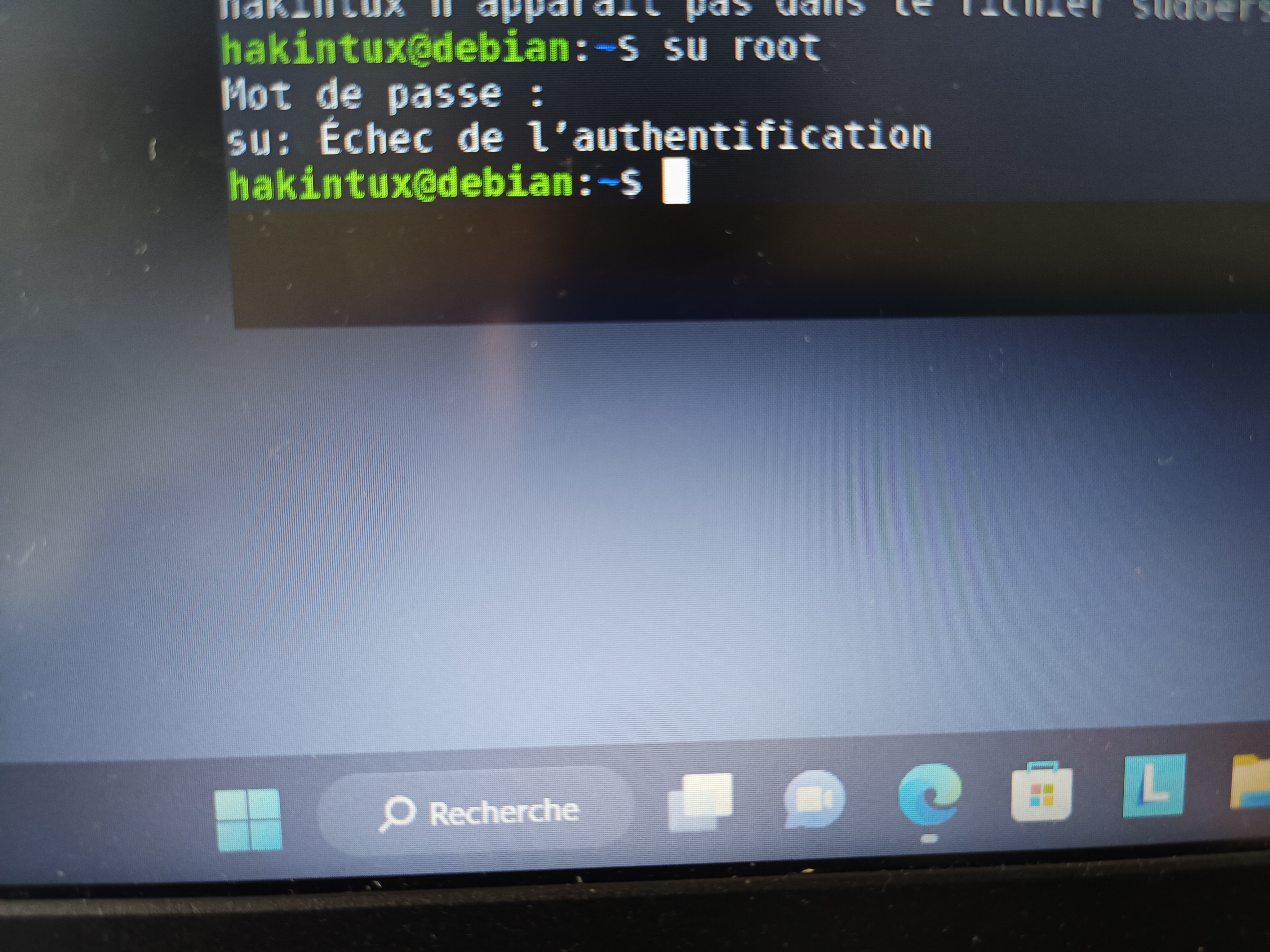

Bonjour j’ai une question je voulais savoir comment récupérer un mdp ou comment le changé sur debian oracle virtualBox
Car là je suis sur le terminal et quand je tape la commande " su Root " puis je tape entrer jusque là tout va bien mais ensuite il me dise un mdp j’écris mon mdp et ça me met " erreurs d’authentification" mais je suis bloqué et comment faire pour modifier celà ?

ensuite pour pouvoir passer en root via su la commande est:
su -
Et tu dois entrer le mot de passe root défini à l’installation.
sinono tu dois passer par sudo:
sudo su -
Et entrer le mot de passe de l’utilisateur courant qui doit faire parti du groupe sudo pour pouvoir le faire.

Comme tu peux le voir à l’écran ça me met échec de l’authentification donc j’aimerais changer de mdp si possible ou si tu aurais des conseils à me donner stp

Après avoir entré la ligne de commande suivante (le tiret qui suit la commande su est important) :
su -
le mot de passe qui est demandé n’est pas celui de ton compte utilisateur (hakintux)
mais c’est celui que tu as donné au compte root au cours de l’installation du système debian qu’il te faudra entrer.
Aucune étoile ou quoi que ce soit ne va s’afficher à l’écran quand tu vas taper les lettres du mot de passe.

D’accord j’ai tout désinstaller et réinstaller j’ai sauvegardé mon mdp Root dans bloc note dcp pourquoi ça me met toujours erreur d’authentification ?
Tu l’installe comment ton Debian dans Virtualbox ?
Tu as configure le compte root et un compte administrateur ?
S’il y en a un, vu la photographie dans le message #11, ce n’est pas le compte utilisateur hakintux.
C’est pour ça que je demande ce qu’il a fait comme installation lors de la configuration des utilisateurs.
