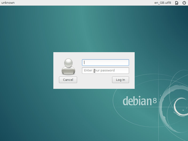

Normalement, tu arrives là :
Il te suffit de taper " root " puis
le passwd de root, tout simplement ..?

merci mais je n’ai pas l’ecran de login que tu me montres

La capture te propose un fond d’ écran pour Jessie, mais peut-être es-tu sous Stretch ?
