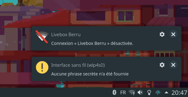

Bonjour/bonsoir à tous,
J’ai récemment changé de FAI et ai acquis la nouvelle « Boîte Sosh ». Ma connexion est beaucoup plus rapide qu’avant sur tous les appareils du domicile (ça c’est la partie sympa). Néanmoins, alors que les terminaux mobiles ou sous Windows se connectent instantanément, mes deux ordinateurs sous Debian (Testing, KDE Plasma et un matériel réseau récent) mettent beaucoup de temps à se connecter.
D’abord il ne se passe rien (avec l’icône de « connexion en cours »), puis est affiché ce message :
et une dizaine de secondes plus tard la connexion est engagé. Ce n’est bien sûr pas hyper dérangeant, mais en tout cas surprenant car cela n’arrive pas sur les autres systèmes, et n’arrivait pas du tout avec mon ancien routeur.
Je n’ai pas d’idée claire de piste de recherche et je n’ai pas trouvé de réponse probante après recherche sur Internet. Auriez-vous une idée ?
Merci d’avance

Bonsoir,
Malheureusement je suis bien connecté au vrai réseau, ayant de plus désactivé le réseau invité.

Bonjour, merci de vos réponses,
J’ai déjà réglé tous les paramètres de sécurité à l’aide de l’interface graphique. De plus je rappelle que ma connexion s’établit (et sur le bon réseau, privé, avec clé) mais avec beaucoup de retard. Les informations renseignées sont les bonnes (bonne clé, bon chiffrage, protocole IPv4).
Par ailleurs, j’ai remarqué qu’un plus vieil ordinateur sous Debian Stretch (avec Xfce) lui, se connectait instantanément.
