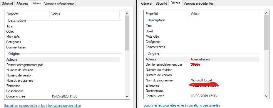

Depuis la mise en place sur ce nouveau serveur, TOUS mes fichiers téléchargés sont corrompus !
J’ai essayé tellement de choses… Passer sur Apache, mettre PHP7, retiré le certificat SSL, jouer sur les paramètres de compression gzip/deflate etc. Rien n’y fait.
Je remarque également que mes fichiers perdent leurs propriétés. Lors d’un clic droit puis propriétés, puis détails, n’apparaissent plus : auteurs, dernier enregistrement, nom du programme, entreprise etc.
Je dois préciser que le fait de récupérer le fichier directement avec du SFTP par exemple fonctionne très bien et il n’a pas perdu les infos (metatags je crois) et s’ouvre très bien.

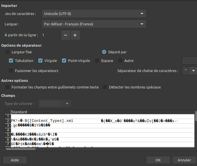

Ah ! J’ai une Mint 19.3 à ma droite, je teste.
Voilà ouvert avec LibreOffice bien sûr. Breaking file !

Dans la capture d’écran on reconnaît des éléments d’un fichier OpenDocument (ou peut-être MS Office) : archive pkzip contenant des fichiers XML.
Tu as comparé le contenu binaire des fichiers originels et téléchargés pour voir ce qui est modifié ? Est-ce une troncature, une insertion, une altération partielle ou totale ?
