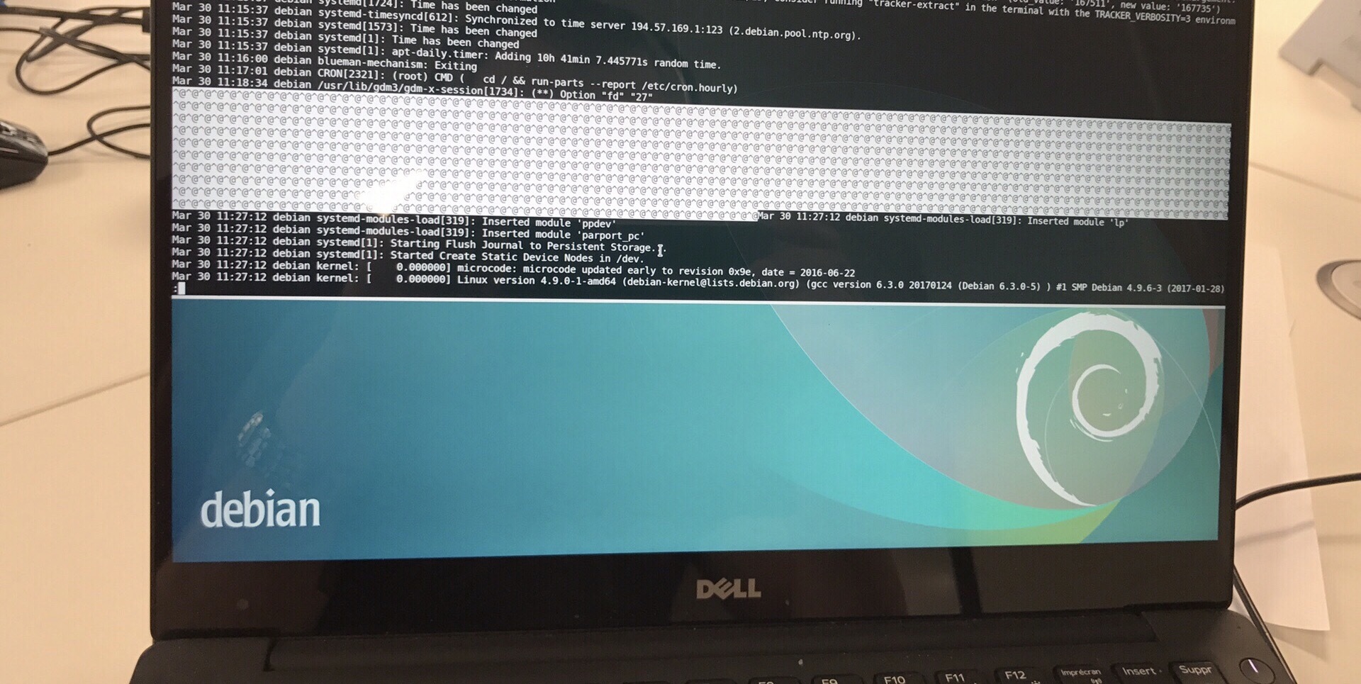

J’ai un dell xps 9350 sous Debian Stretch et depuis un petit moment j’ai un problème : Lorsque le PC passe en écran noir (donc verrouillage, pas mise en veille) il arrive (pas tout le temps) que le système crash complétement et je suis donc obligé de l’eteindre à la main et de le rallumer.
J’ai vérifié les logs et je vous met une photo de ce que j’ai lorsque ça survient.
Si vous pensez à une solution ? je suis preneur.

Sincèrement, on y voit rien sur la photo !
Il nous faudrait un lien vers une taille beaucoup + grande. Poste la par exemple sur pix.debian-fr.xyz, et donne nous le lien adhoc.
Essai avec un clique droit sur la photo, la taille et la visibilité sont correctes je trouve :wink:
Par contre je ne vois pas trop où le problème se situe ?
Par contre une Jessie avec un kernel en 4.9 ???
Tu n’aurais pas taper dans les dépôts de Stretch ? si oui poste nous l’intégralité de ton fichier de sources ? et à la limite regarde du côté du journal systemd car apparemment le chargement des modules se fait correctement au démarrage.

Justement la photo que j’ai posté c’est le contenu sur syslog à l’heure du crash (là où il y a tout les “@”)
