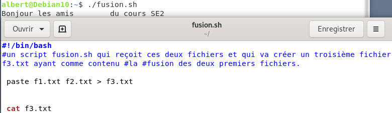

je suis nouveaux dans le forum et j’aimerais resoudre un petit probleme concernant cet enonce
« Créer deux fichier f1.txt ayant comme contenu « Bonjour les amis » et f2.txt ayant comme contenu « du cours SE2 ». Écrire un script fusion.sh qui reçoit ces deux fichiers et qui va créer un troisième fichier f3.txt ayant comme contenu la fusion des deux premiers fichiers. Le contenu de f3.txt sera alors « Bonjour les amis du cours SE2 ». Le script affichera après le contenu du fichier f3.txt. Exécuter votre script. »
j’ai obtenu ce résultat
mais il y a un espace entre les deux fichiers.

$ paste -d " " f1.txt f2.txt > f3.txt

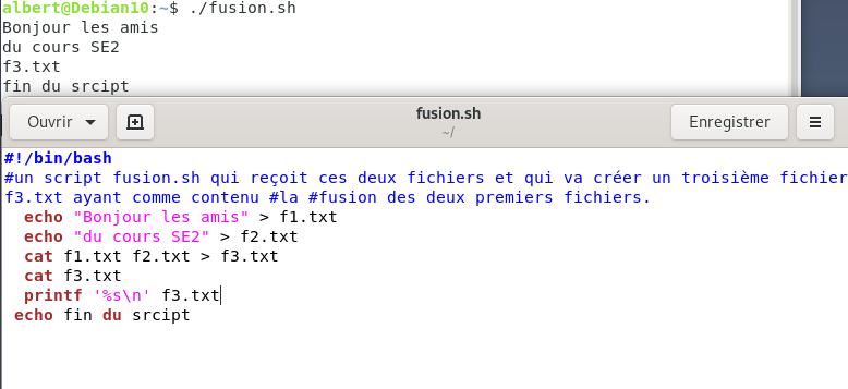

Sauf que l’outil le plus approprié n’est pas paste mais bel et bien cat !
$ echo "Bonjour les amis" > f1.txt
$ echo "du cours SE2" > f2.txt
$ cat f1.txt f2.txt > f3.txt
$ printf '%s\n' f3.txt
Et pour afficher le résultat du troisième, on utilise plutôt echo ou printf ! :wink:
Pour ce genre de demande d’aide, essaie de privilégier le partage de copies en texte de ton script plutôt que des images :wink:
Ça nous permet entre autres de facilement copier-coller ce que tu partages pour le tester, et l’examiner dans de meilleurs conditions.
Genial! merci cedric058 ca marche le paramètre * -d " " *
juste svp sans trop vous demander, pourries-vous me passer un site qui explique bien l’utilisation de paste avec des paramètres pour mon apprentissage.
ok je suis d’accord avec toi, mais je ne sais pas
comment le mettre. je copie direct sur la fenêtre. merci.
Sauf que dans ce cas le fichier f3.txt contient deux lignes et non pas le texte demandé

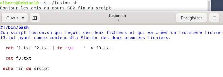

Une possibilité
cat f1.txt f2.txt | tr '\n' ' '  > f3.txt
Mais la fin de ligne est perdue. Pour la rétablir

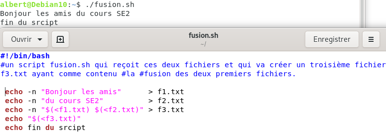

J’ai essaye PengouinPdt ton script mais ca ne donne pas le résultat escompte.
mais par contre le parametre -d " " que cedric058 m’a propose marche correctement. merci en tous cas pour ton aide. voir l’imprime ecran
michel@debT450:~$ echo -n "Bonjour les amis"      > f1.txt
michel@debT450:~$ echo -n "du cours SE2"          > f2.txt
michel@debT450:~$ echo -n "$(<f1.txt) $(<f2.txt)" > f3.txt
michel@debT450:~$ echo "$(<f3.txt)"
michel@debT450:~$
Dans ces 3 fichiers, il n’y a que le contenu qui était demandé dans l’énoncé,
et il n’y a donc aucun caractère retour à la ligne.
salut littlejohn75 j’ai essaye ton script mais il y a eu un petit défaut qui est apparu
voir imprime ecran! fin du script s’est glisse après la fin f3.txtcap2|690x240
merci pour ton aide
Génial! MicP ta méthode marche aussi, je l’ai teste voir imprime écran
Merci pour ton aide. :grinning:
