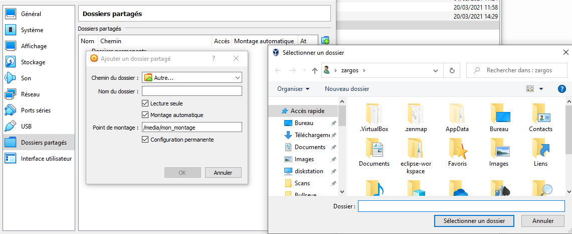

Bonjour il y a une solution simple, dans virtualbox, dans la configuration de la VM, il suffit de faire:
Dossier partagés, mettre le montage en permanent (lecture seule pour le pas écrire dans le répertoire,choisir le répertoire host et donne ou non un nom particulier (si c’est le nom du répertoire avec sf_ devant).
simple,pas de bidouilles, pas de considérations liées à windows vs linux, ca marche très bien qui plus est.
Désolé mais j’ai essayé cette solution, elle n’a pas l’air de fonctionner avec mon openmediavault ou c’est surement moi qui ne sait pas faire. En effet, lorsque je fais comme tu le dis, le montage se fait dans /media/.
le dossier créé est /media/sf_partage_windows et je n’y ai pas accès avec mon nas omv.
mes dossiers partagés sont dans /srv/…
ce type de partage est fait pour etre accessible du système de la VM pas d’un user lambda à travers les fonctionnalité de NAS.
OK je comprends mieux pourquoi je n’y parvenais pas. Merci
