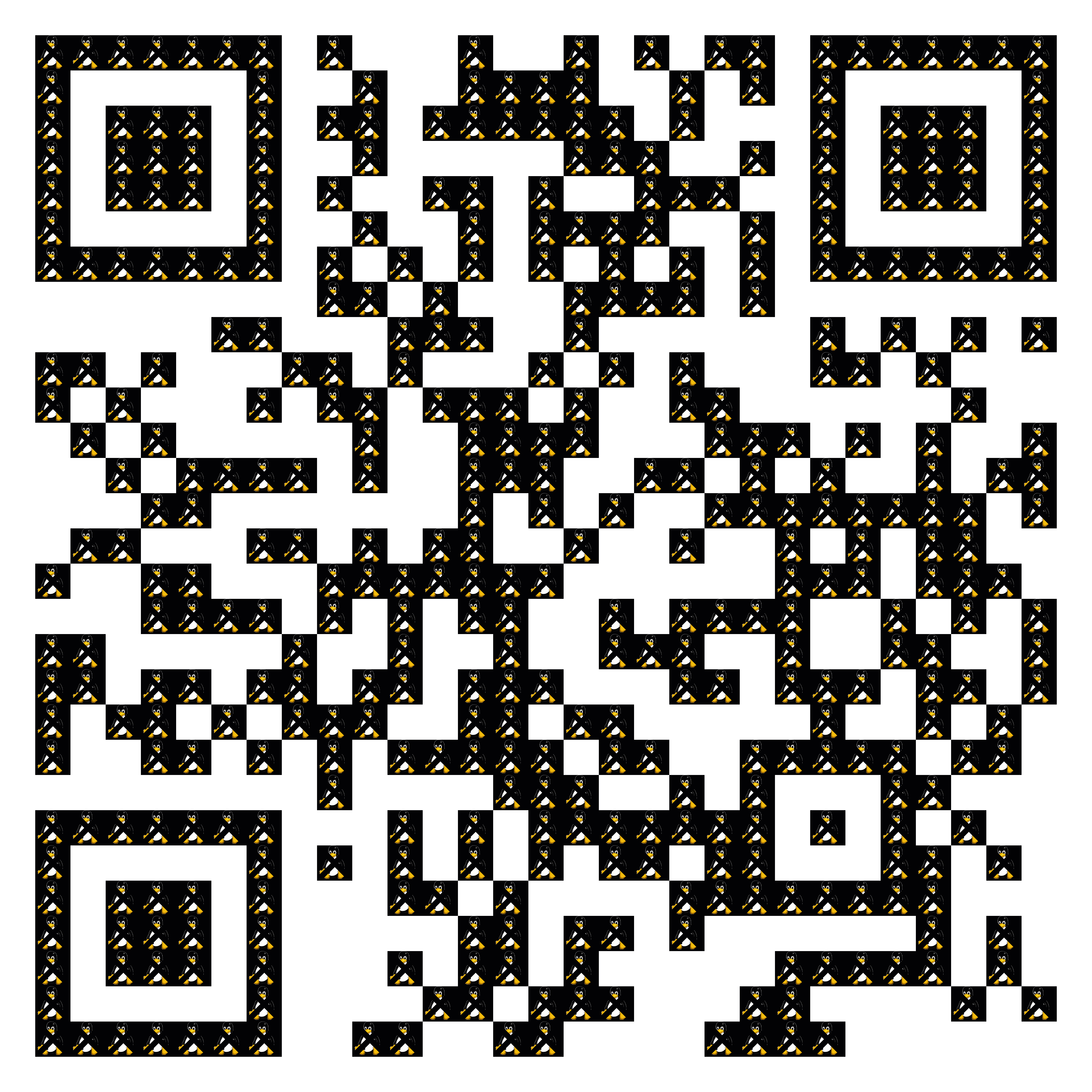

je viens d’en faire un en bash+python
mais en fait ça marche pas : les lecteurs ne comprennent rien ):
Essaie avec un fond noir et un détourage blanc des manchots.
j’ai essayé avec ça:
mais ça n’a pas marché non plus
( sauf sur ce forum ou l’image est plus petite, mais on ne reconnait plus le pingouin donc ça perd de l’itnérêt )
plus exactement: quand je regarde le thumbnails dans nemo et que j’agrandis au maximum, mon smartphone arrive à lire sur l’écran
concrètement, il faut que ça ressemble énormément à des carrés noirs
ce qui est bizarre c’est que la fonction qrencode, quand elle donne des fichiers textes ( utf8 avec carré noirs, ASCII avec # ) , ne marche pas non plus

J’ai essayé avec le taylayphone de mon épouse, pareil. Peut-être que le manchot a trop de contraste. Essaie avec un manchot tout noir ? Je suis surpris que la deuxième image ne fonctionne pas.
Ha si, elle fonctionne dans le taylayphone de mon épouse (bonjour tout le monde\n) mais pas avec zbarimg.
Le mode ASCII donne des rectangles, c’est peut-être ça qui dérange les lecteurs.

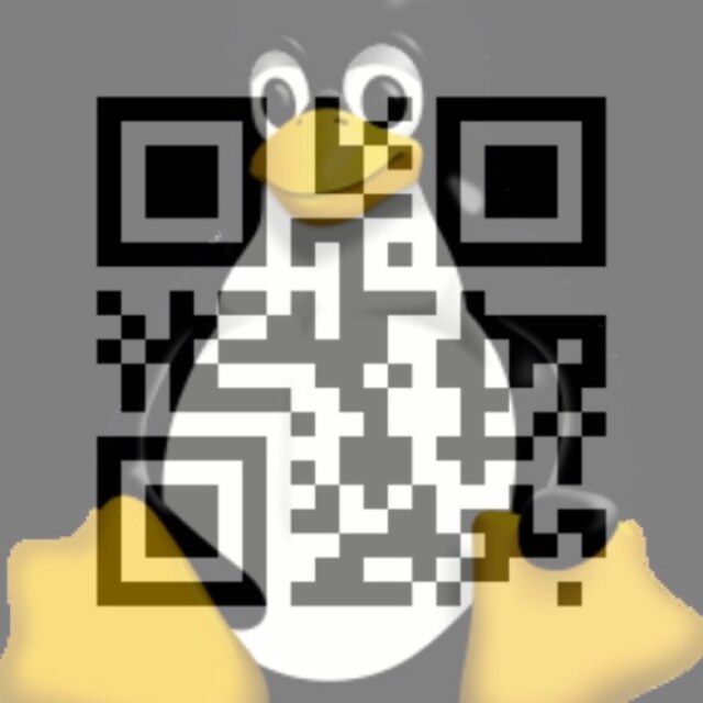

et une image comme ça ?
pas mal
mais ca marche pas sur 1 de mes 3 lecteurs (secscanqr sur android/fdroid)
J’avais juste testé avec qrcode (sur fdroid)
