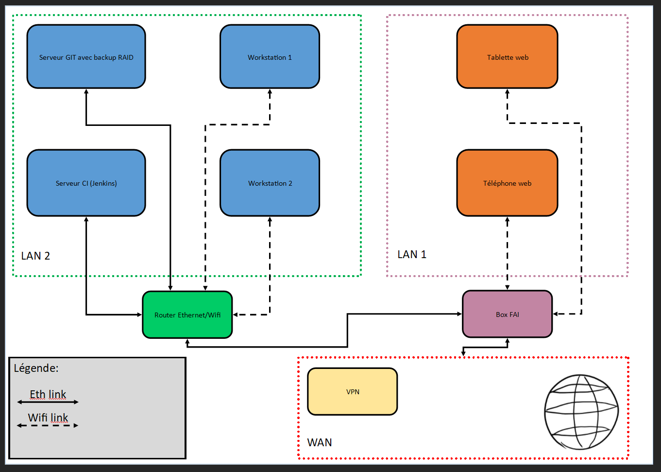

Cf. Je vous met un dessin du schema ici pour plus de clarté: https://pasteall.org/pic/show.php?id=b09e45d6dfbca53dd9c8c3f94f1aca18

Voila en gros un dessin de mon projet de réseau avec toute ces machines :
Perso je veut monter un reseau maison qui me permette le plus de souplesse possible (utilisation de nom de domaine genre monreseauperso.localhost au lieu des acces ip si possible, DNS perso dans ce cas, IP fixe pour tout les poste de ce reseau). J’envisage par la suite d’ouvrir un accès via un VPN

En fait pour expliquer simplement ma recherche. Je recherche donc une strategie d’architecture qui me permette de :
  1. disposé d’internet sur mes tablette et téléphone depuis une ip dhcp sur la box
  2. disposé d’un réseau de serveurs à ip fixe (ou nom de domaine locaux) pour faire de la connexion intermittente à internet dans le cas des mise à jours et pour avoir un réseau séparé pour travail avec les workstations
  3. disposé du wifi pour me connecter au réseau des serveur depuis mes workstations
Là je suis en train de regarder pour avoir quelque chose de sécurisé (parfeu ; proxy ; …)
Je ne sais pas si il vaut mieux que je sépare mon activité en 1 sous-réseau ou 2 sous-réseau derrière la box. Ce sera plus commode le jour ou je serai propriétaire de la box car j’aurai la main sur l’administration de celle-ci et de sont parefeu…
Donc un routeur derrière une box…
De cette façon…
Deux réseau LAN distinct.
Routeur wifi…après ça n’engage que moi, mais wifi et serveur…niveau débit :joy:
Donc pour l’instant tu ne peut rien faire (enfin si du LAN)…à moins que l’admin de la box t’attribue une IP fixe en DMZ…

Ok. De mon coté niveau budget je vais pas pour l’heure mettre en place de solution autorisant les connexion depuis l’exterieur (WAN j’entend par là) donc pas de double router ou autre router + point d’accès
En faite je veut mettre en réseau 4 machines (2 serveur et 2 pc) et j’ai un besoin limité en internet sur ces 4 machines. J’ai donc 2 options:
  • Soit une méthode qui serai qu’en cas de besoin en internet, j’utilise un accès direct au réseau box (par Wifi ou direct en Ethernet). Dans ce cas un point d’accès serai à acquérir pour monter le sous-réseau si je suis @PascalHambourg.
  • Sinon l’autre méthode qui serai d’acquérir un router secondaire afin de monter le sous-réseau et donc de connecter au besoin le routeur à la box pour relier le sous-reseau au WAN.
Je suppose que si je choisi la seconde méthode cela sera plus économique par la suite si je veut investir dans un router ou point d’accès afin de sécurisé un peut mieux et faire de l’accès depuis le WAN
1°) Est ce que mon raisonnement ici vous semble correcte ?
2°) Est ce qu’il y aurai eu une autre méthode qui m’aurai permis de ne pas avoir à investir dans un routeur ou un point d’accès afin de monter un tel sous-réseau?
Merci d’avance pour vos conseils :wink:
