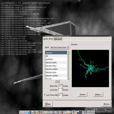

Il peut être intéressant d’essayer Xscreensaver pour voir si le bug persiste avec.
(En remplacement d’équivalence(s) pour une Debian non KDE ; light-locker est indésirable)
