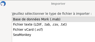

Mais d’après ce que tu dis, tes carnets d’adresses sont vides ? Le problème est différent alors. En fait TH a changé le format de son carnet d’adresse : on est passé de abook.mab à abook.sqlite. Voir ici.
Donc ce que tu dois faire, c’est importer ton carnet d’adresses : à partir du Carnet d’adresses, tu fais Outils - Importer, tu sélectionnes Carnet d’adresses, tu choisis .mab, etc…

Je suis donc la proc de récup du .mab mais quand je suis sur :
je n’ai pas l’affichage des fichiers cachés donc je ne vois pas abook.mab.
Je l’avais copié ailleurs sur mon disque, est-ce que je peux utiliser celui-là ?
Là on te demande juste le type de fichier (choisir .mab dans ton cas). Tu fais suivant et après tu vas chercher ton fichier.
C’est bien ce que je faisais, mais aucun fichier ne s’affichait.
Je viens de rentrer du boulot, de rallumer l’ordinateur et de refaire ta proc et là…
mon abook.mab est apparu !
C’est OK !
