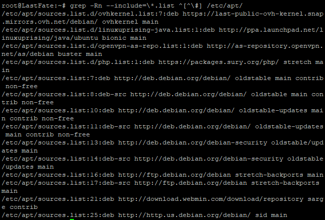

tu as le même retour avec sudo apt install php-curl ?
donne aussi le retour de :
grep -Rn --include=\*.list ^[^\#] /etc/apt/
pour voir ce que tu as comme éventuels PPA exotiques
Debian 9
Et la commande php-curl pareil aussi j’avais déjà tester de base ^^
Le résultat de ta cmd :
tu as installé le PPA d’ondrej sury qui met le bazar dans ton install.
il y a une raison à ça ?
dans tous les cas je te conseille de le virer.
si tu as besoin de PHP 7.3 mieux vaut passer par docker ou plus simple mettre à jour vers debian 10.

@kro , les ppa c’est pour Ubuntu. Là c’est une frankendebian avec en plus les dépôts sury. Mais le résultat est le même, c’est cassé à la première tentative de mise à jour :wink:
Vu le mélange entre les dépôts : oldstable, stretch, sarge, sid, etc. cela va être compliqué à réparer à moins d’être un as de l’épinglage de paquet s (apt pining)et d’aptitude.
