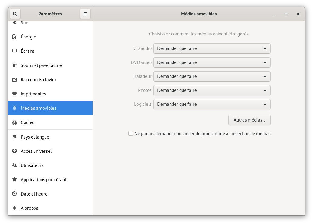

Je ne sais pas si tu l’as déjà fait mais regarde du coté de ton gestionnaire de fichier, c’est lui qui gère ça entre autres .
Si tu utilises Gnome, dans les paramètres → Medias amovibles

Effectivement j’ai trouvé l’action automatique dans les préférences du gestionnaire de fichier…
Côté « tableau des paramètres » j’ai l’impression d’avoir une version très minimale de Mate car je n’ai pas d’élément « médias amovibles » à cet endroit (ni d’imprimantes, par exemple : pour moi c’est avec un navigateur connecté sur //localhost:631/admin , rien d’autre).
