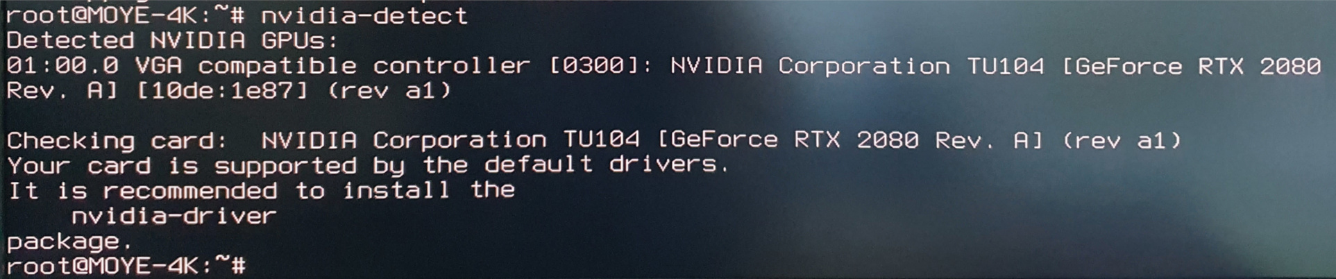

J’ai pu exécuter la commande systemd.unit=rescue.target qui m’a retourné ce qui suit :
Il s’agit des drivers version 418, que j’ai utilisé pendant un temps avant de passer à la version 440 du dépôt Backports (qui fonctionnent parfaitement).

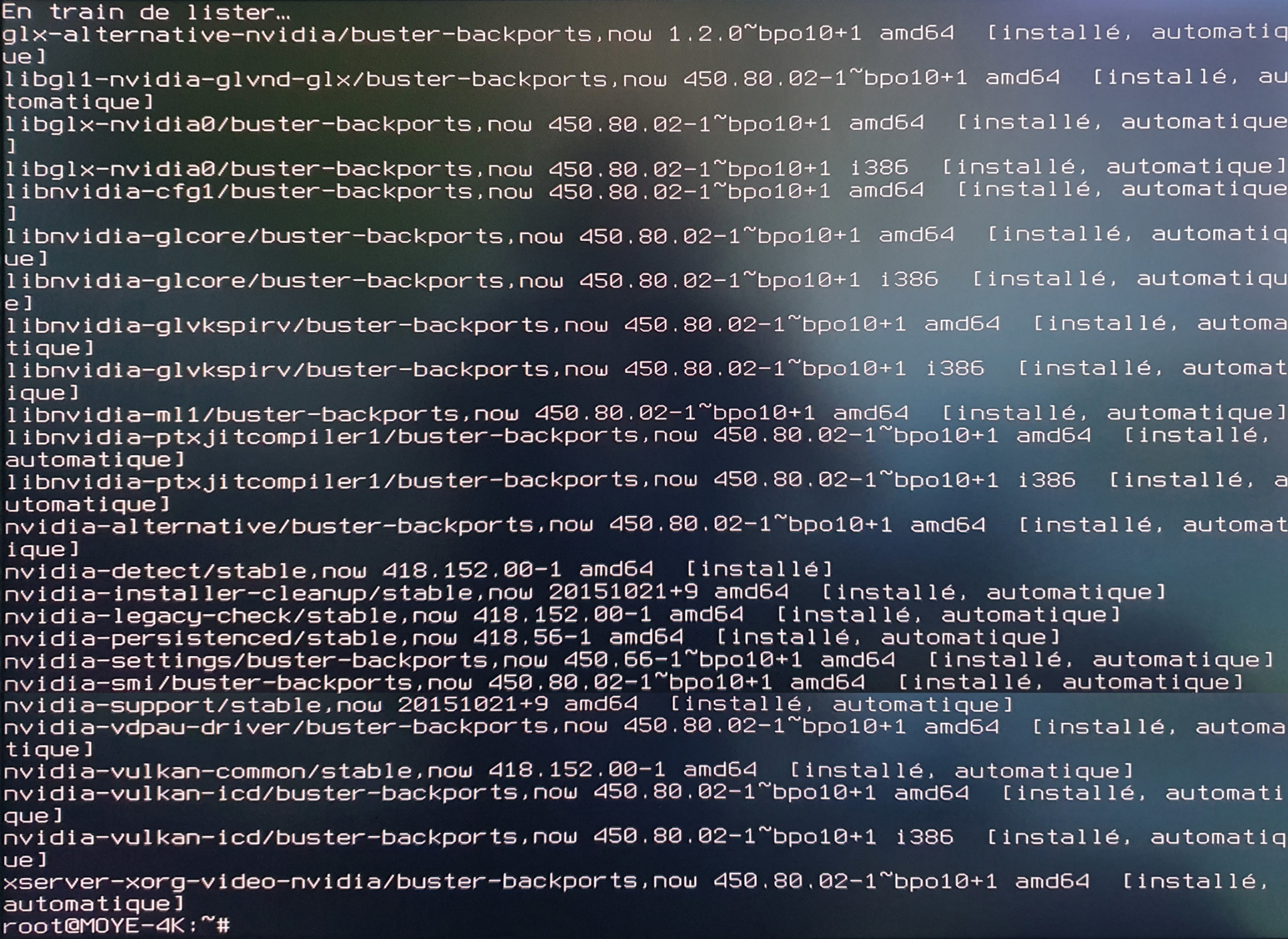

J’en ai profité pour lister tout ce qui était installé, relatif à nvidia via la commande apt list *nvidia* --installed dont voici le retour :
L’idéal serait de revenir à l’état précédent, à savoir les pilotes 440.x des bacports.

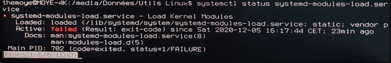

Il contient bien des messages [FAILED] Failed to start Load Kernel Modules.
J’ai exécuté la commande qu’ils donnent pour voir des détails, mais c’est obscure :
