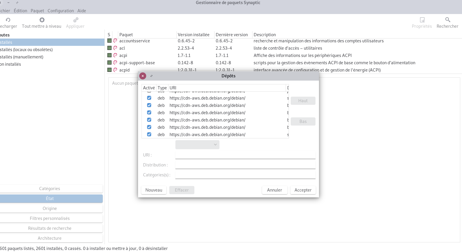

As tu vérifié que les dépôts sont bien cochés dans Synaptic?
Menu
Configuration → Dépôts
Merci beaucoup pour la prompte réponse, mais hélas ce n’est pas ça.
À dire vrai, j’ai essayé plein de trucs (pas ça) trouvés sur internet, aucun n’a réussi.
C’est ce qui m’a décidé, toute honte bue, à poser la question dans le forum
Peux-tu nous coller le contenu du fichier /etc/apt/sources.list sur l’ordinateur 2 ?
