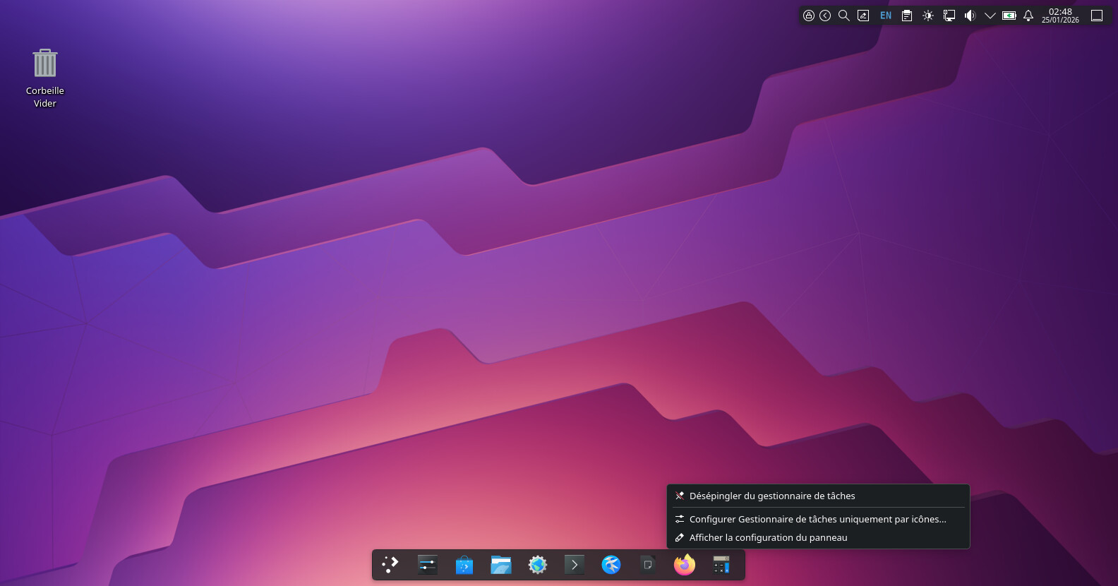

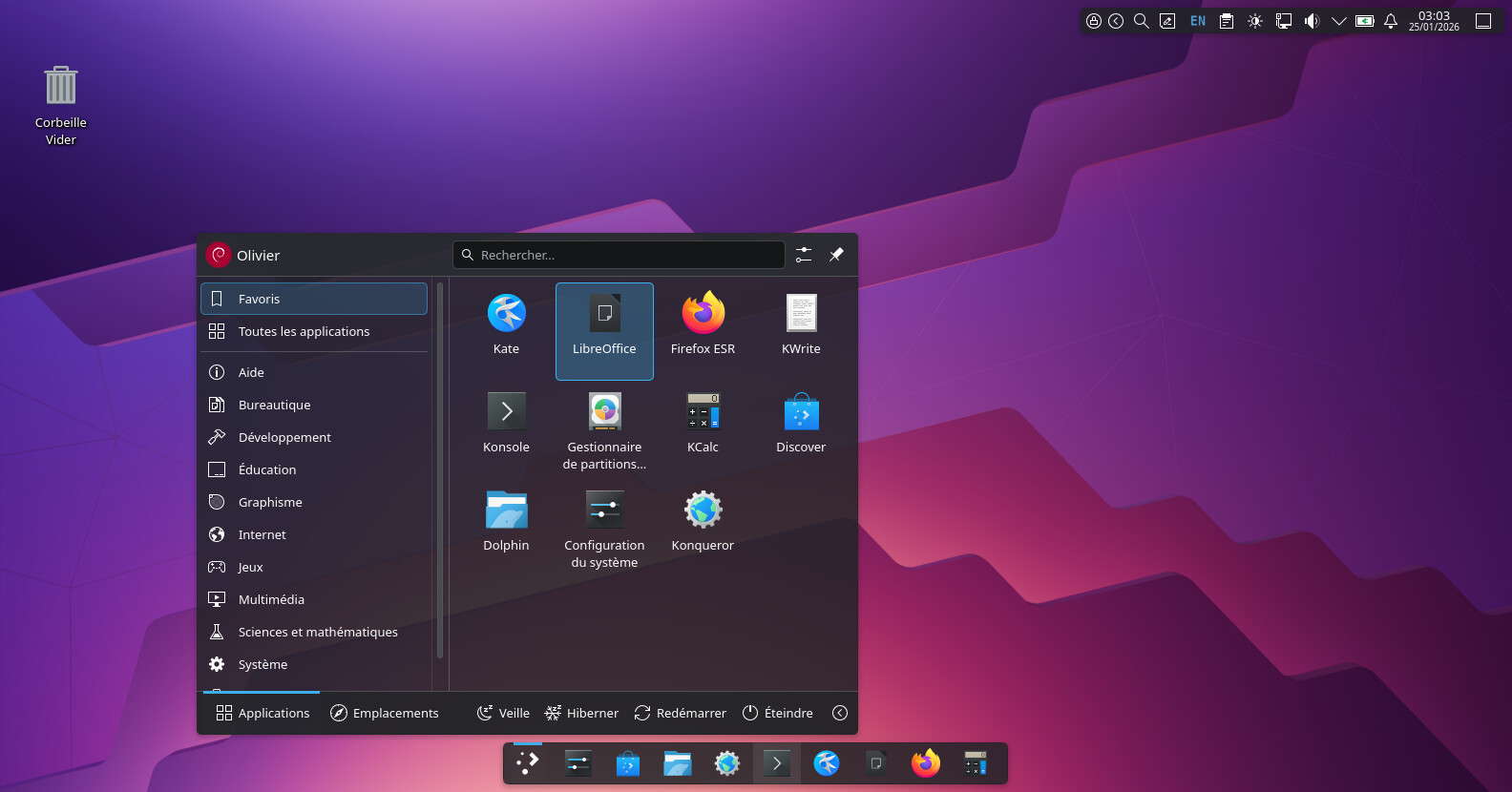

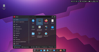

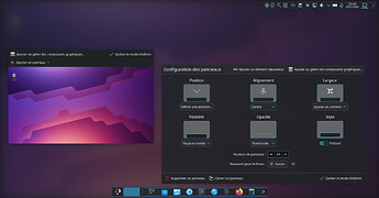

Dans la session utilisateur, je constate plusieurs défauts :
  • Les icônes de la barre des tâches non-fonctionnelles (visuels non disponibles + erreur au clic)

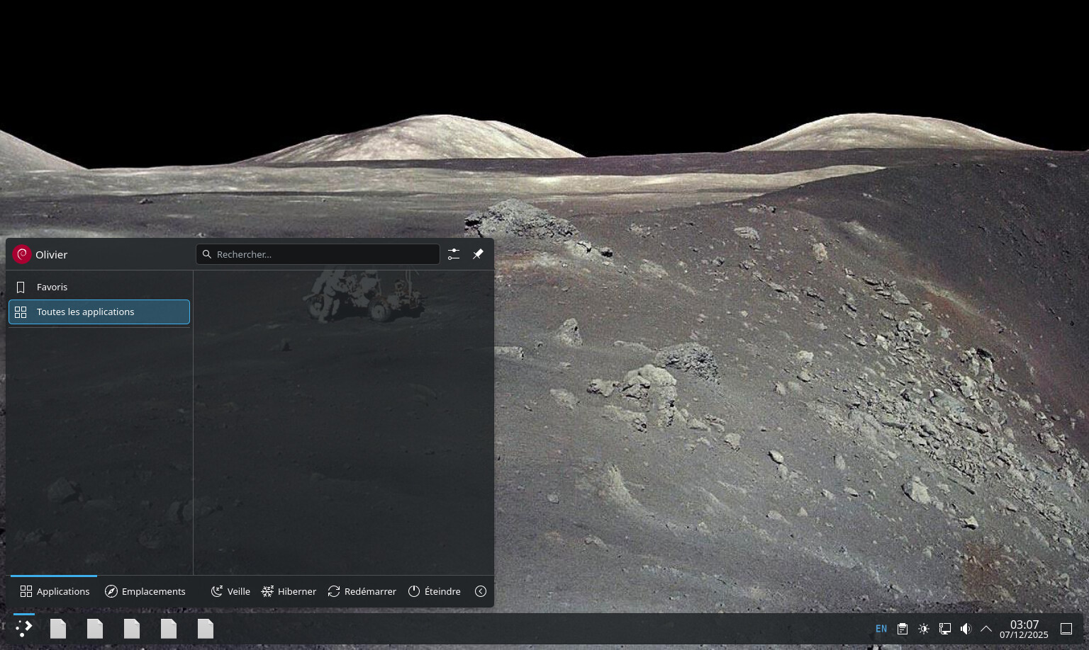

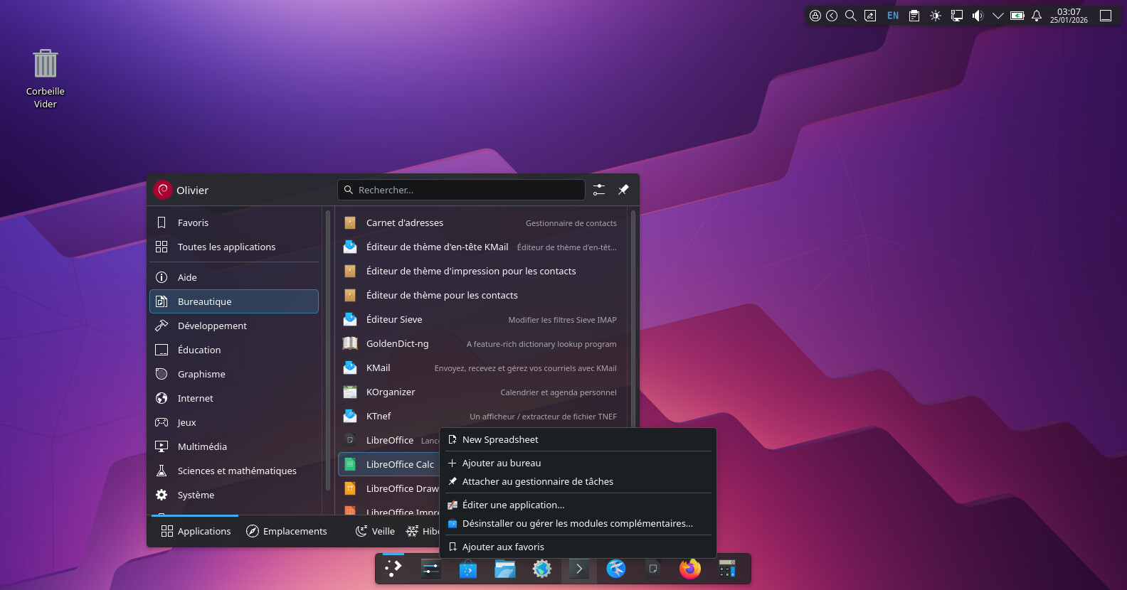

  • L’absence de raccourcis d’applications dans le menu de démarrage
D’où ma question : qu’à-t-il pu se passer à la migration pour générer ces défauts et comment interpréter les signaux d’erreurs au chargement des composants ?

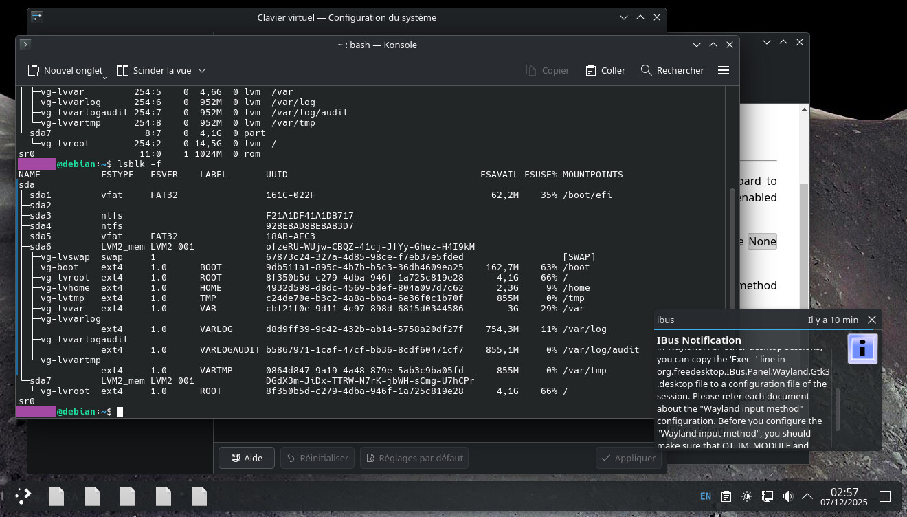

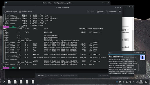

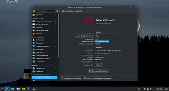

Ci-dessous a titre d’info (si cela peut servir), une capture du résultat de lsblk -f dans la session après redémarrage.

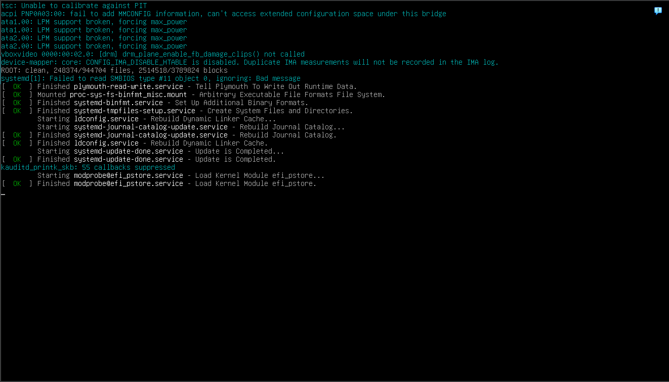

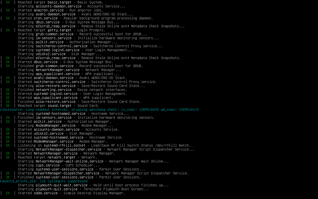

Les captures d’écran n’aident pas à traiter :wink: toutes les info du démarrage se retrouvent dans les logs dmesg ou journalctl.

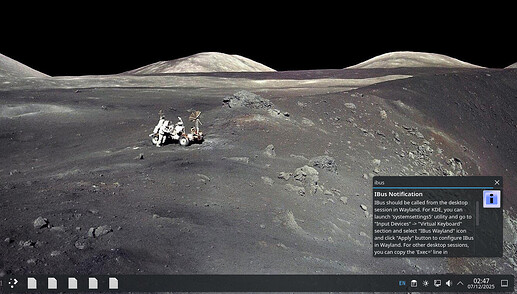

Attention, en cyan ça ne veut pas toujorus dire que ce sont des erreurs :slight_smile: ici ce sont principalement des warning en fait.
La troisième image (après CEPENDANT), les messages sont des warning ou des informations (celles sur le power c’est que tes disques ne savent pas gérer la gestion de puissance relative à l’activité).
Donc celle-ci rien de grave.

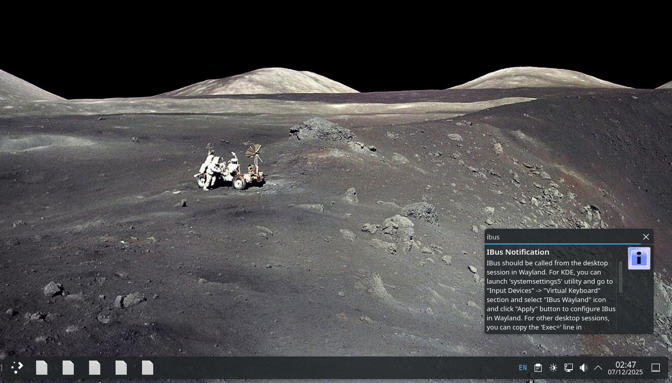

Pour IBus il suffit de faire ce qui est dit dans la notification. C’est lié à l’évolution entre Debian 12 et 13. C’est juste de la configuration.
Pour le menu des applications, je ne sais pas répondre.

Bonjour tout le monde,
Nouvelles du front, j’ai fait une nouvelle tentative de LCM en VM en revoyant la taille des LV, avec plus de place pour / et pour /var :
root@debian:~# lsblk -o NAME,FSTYPE,FSVER,LABEL,SIZE,FSUSE%,MOUNTPOINTS
NAME FSTYPE FSVER LABEL SIZE FSUSE% MOUNTPOINTS
sda 50G
├─sda1 vfat FAT32 100M 38% /boot/efi
├─sda2 16M
├─sda3 ntfs 20,5G
├─sda4 ntfs 560M
└─sda5 LVM2_member LVM2 001 28,8G
├─vg-lvswap swap 1 952M [SWAP]
├─vg-boot ext4 1.0 BOOT 572M 43% /boot
├─vg-lvvar ext4 1.0 VAR 6G 16% /var
├─vg-lvvarlog ext4 1.0 VARLOG 476M 10% /var/log
├─vg-lvvarlogaudit ext4 1.0 VARLOGAUDIT 476M 0% /var/log/audit
├─vg-lvvartmp ext4 1.0 VARTMP 476M 0% /var/tmp
├─vg-lvtmp ext4 1.0 TMP 1G 1% /tmp
├─vg-lvroot ext4 1.0 ROOT 16,1G 50% /
└─vg-lvhome ext4 1.0 HOME 2,8G 11% /home
(version plus lisible :
20260118_lsblk.txt (1,5 Ko) )

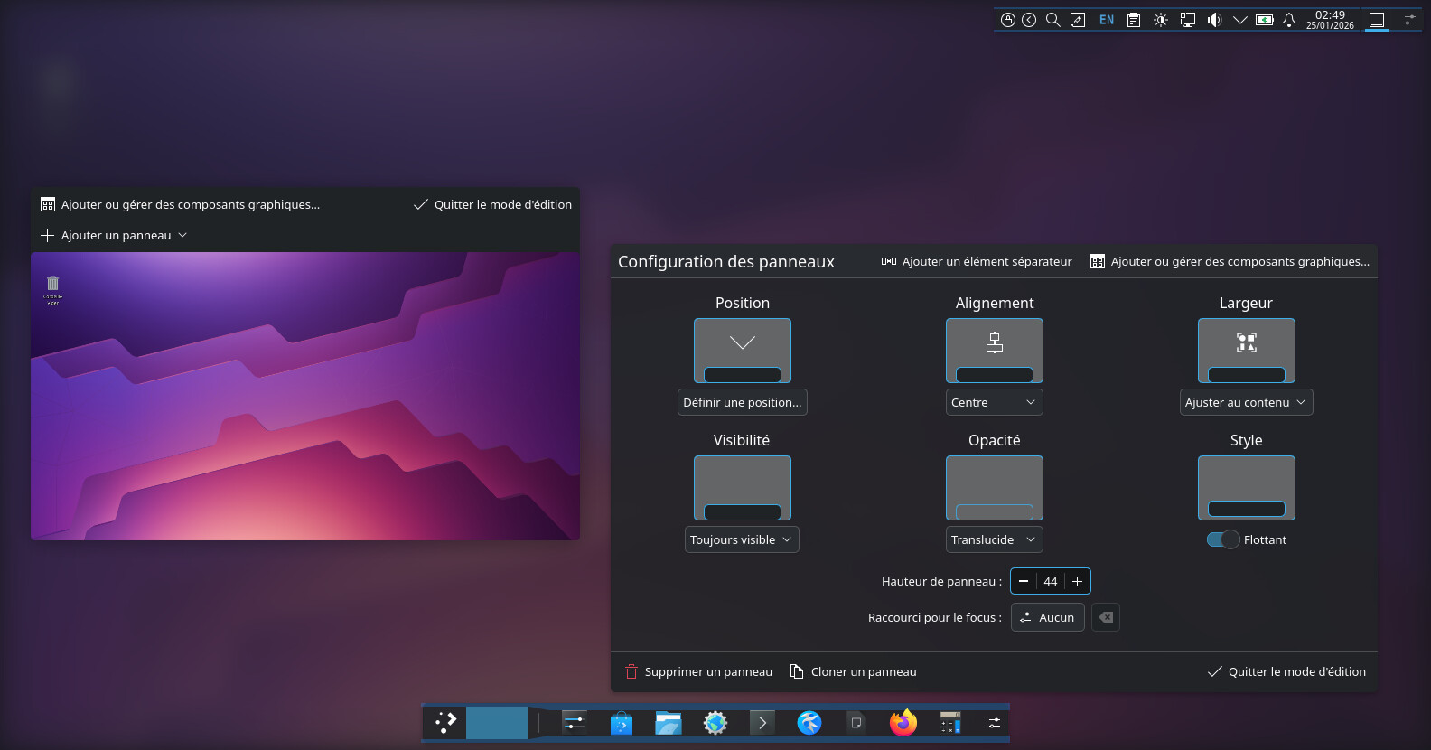

Expérience vécue plusieurs fois lors de mes tests successifs : défaut d’affichage des icônes des applis dans la barre des tâches au redémarrage après mise à niveau (Bureau KDE) : rectangles blancs à la place générant une erreur en cliquant dessus. Voir capture dans mon 1er message de ce fil :

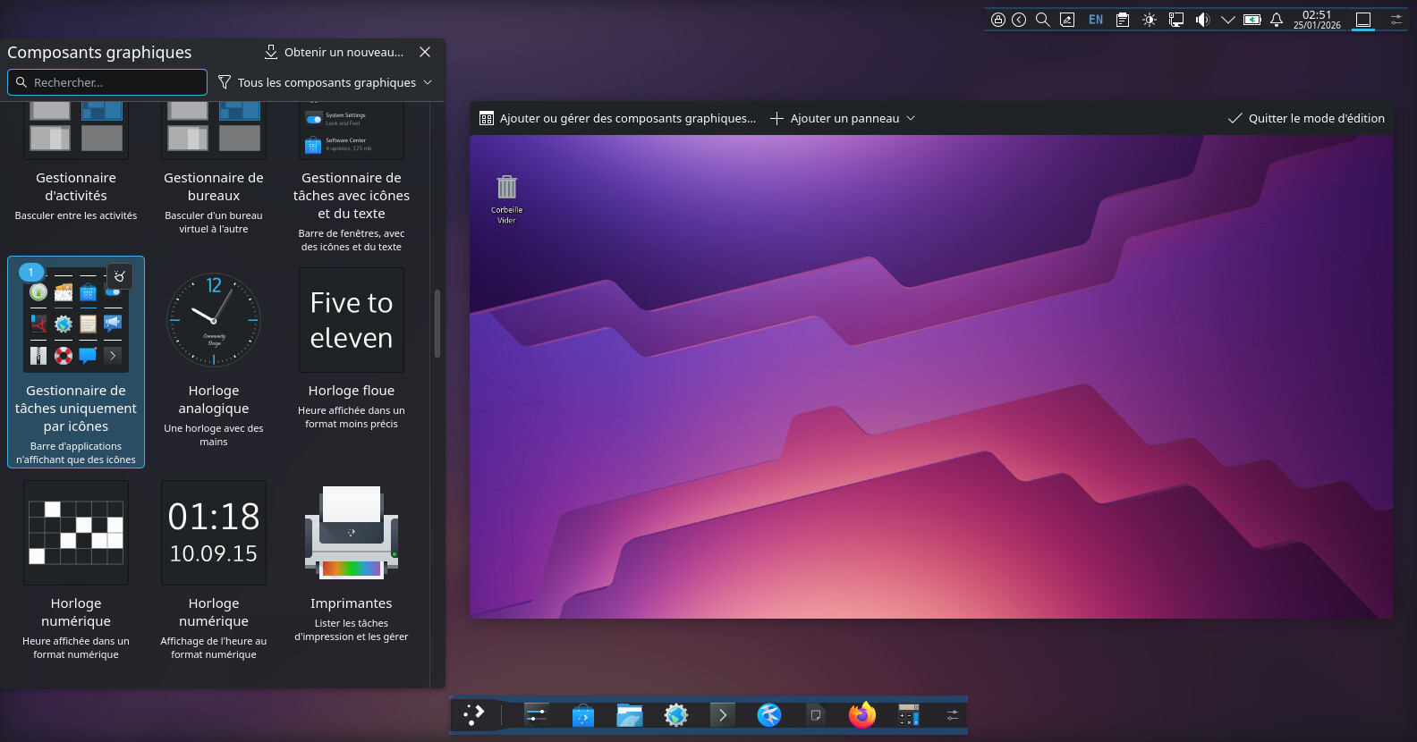

Résolution :
  1. Suppression de tous les rectangles blancs de la barre des tâches figurant à la place des icônes de mes applications auparavant épinglées
  2. Clic droit sur barre des tâches, bouton Afficher la configuration du panneau
  3. Bouton Ajouter ou gérer des composants graphiques
  4. Tirer-glisser des composants graphiques du catalogue vers les zones voulues : en l’occurrence Gestionnaires de tâches uniquement par icônes, glissé dans le panneau du bas existant
  5. Aussi : réinstallation du paquet xdg-desktop-portal-kde (selon les préconisations figurant ici : Reddit) :
    apt install --reinstall xdg-desktop-portal-kde
  6. Avec la réinstallation de xdg-desktop-portal-kde, les applis s’affichent dans le menu DEMARRER (ou lanceur d’applications)
  7. Je rajoute ensuite mes applis favorites dans les favoris du menu DEMARRER et/ou je les épingle dans la barre des tâches
  8. Last but not least, je parviens aussi à lever un problème gênant : les applis démarrées qui ne s’affichaient pas dans la barre des tâches ! Résolu grâce à : After upgrading Debian KDE from 12 to 13, minimized windows vanish - Help - KDE Discuss
