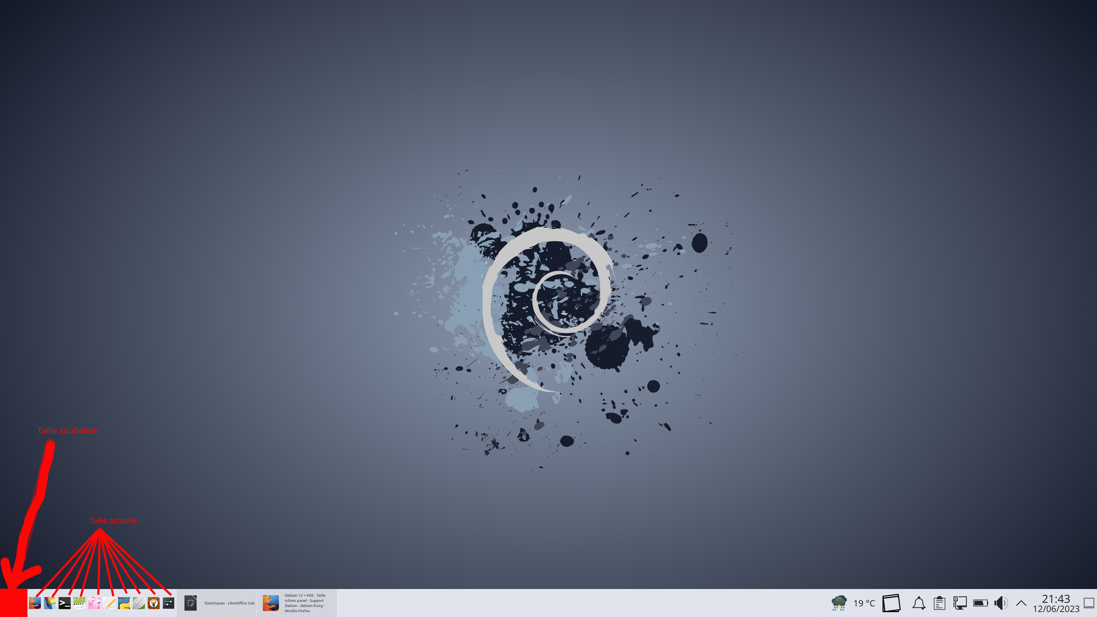

Je joins une image du problème pour le rendre plus clair.
À l’heure actuelle, il me semble (mais je ne veux égarer personne) qu’on peut modifier le fichier /home/user/.config/plasma-org.kde.plasma.desktop-appletsrc
Un peu à la manière d’un CSS.
Mais j’ignore comment, ce que j’essaie ne fonctionne en rien.

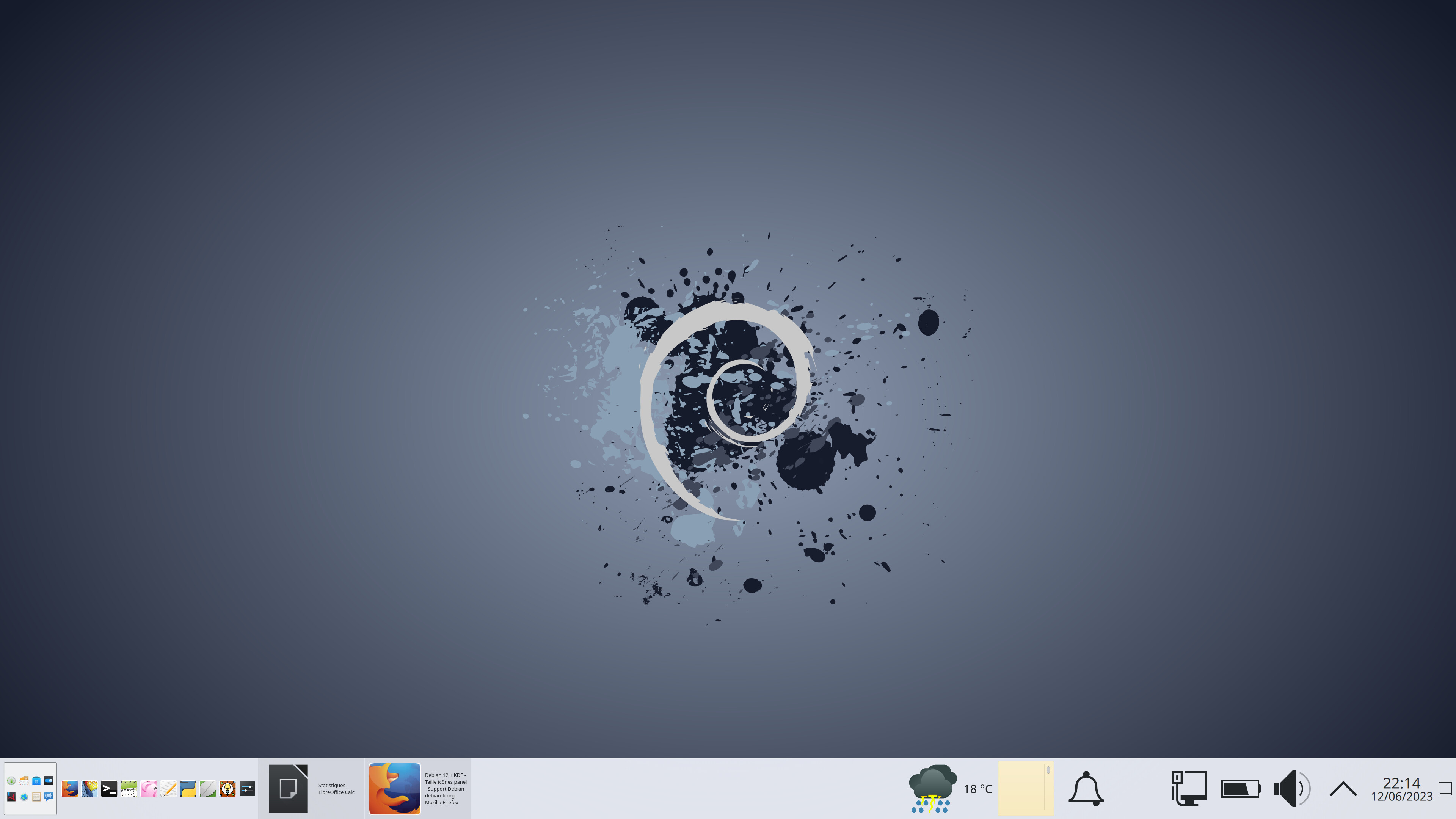

Chez moi, à 160 hauteur :
Hauteur 40, tout va c’est proportionnel. C’est quand je commence à passer les 60/80 que cela pose problème…

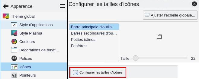

Ne me souvenant plus de la différence avec la version précédente de plasma, je n’avais pas tilté sur ce ‹ sous-menu ›.
Je me demande si ce que tu cherches ne serait pas ça:
Oui, c’était ce menu que j’évoquais dans le message initial. (Le problème des icônes qui se figent passé une certaine hauteur était présent sur Debian 11, peut-être même 10 d’ailleurs, mais Debian 11 permettait d’agrandir leur taille via le sous menu « Panel » du menu « Icônes »).
Désormais, « Panel » n’apparaît plus, on ne voit que les 4 menus illustrés dans ton image.

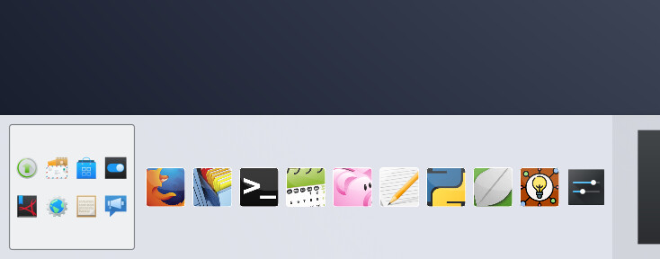

Comme tu postes des photos de ton bureau complet, pas vraiment utile et qui complique la vison de zone icones à l’échelle 1, je reposte tes icônes, échelle 1:
2023-06-14_20-03
Le problème est que je ne vois rien d’anormal.

Le problème n’est effectivement pas évident avec le bureau complet.
J’ai isolé la barre sur cette image.
Toutes les icônes sont censées avoir la taille du lanceur plasma (Carré de gauche). Mais elles bloquent leur croissance et restent figées.
