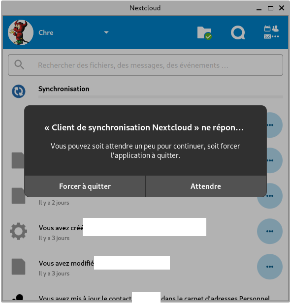

Bonjour à toutes et tous,
Sur ma Debian Bookworm, mon client Nextcloud desktop a cessé de fonctionné depuis quelques semaines : je n’ai plus de fenêtre qui s’affiche lorsque je le lance, et si je tue les processus et que je relance, j’ai un message dans une boîte de dialogue qui me dit
« Client de synchronisation Nextcloud » ne répond pas
Vous pouvez soit attendre un peu pour continuer, soit forcer
l'application à quitter.
<Forcer à quitter> <Attendre>
Si je clique plusieurs fois sur attendre, rien ne se passe à part le ré affichage immédiat de cette fenêtre.
Ce client nextcloud a été installé via apt sur Debian 11, mais il fonctionnait toujours après ma migration Bookworm le dimanche 11 juin 2023.
En log, avant de tuer le processus, j’ai ça lorsque je clique sur l’icône de lancement du programme (je ne mets que les dernières lignes) :

Des pistes ? Merci <3
Apparemment, il tourne déjà : « Already running »…

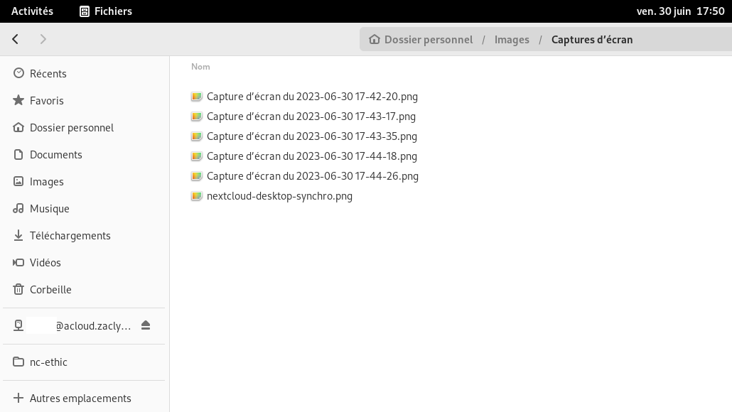

Ah mais oui !
Bah écoute, oui, ça à l’air de fonctionner.

Oui, je me suis un peu planté, et j’ai refait des essais dans une VM :
  • en utilisant « Comptes en ligne » de Gnome, ça n’installe pas le client nextcloud-desktop comme je le croyais, cela crée juste un lien WebDAV dans Nautilus (tu avais raison) comme ci-dessous :
Capture d’écran du 2023-06-30 18-11-04
J’ai ensuite installé le client sudo apt install nextcloud-desktop, et j’ai pu le lancer, configurer un autre compte ; je pouvais fermer la fenêtre nextcloud, la ré-ouvrir, etc… tout comme en version 11.

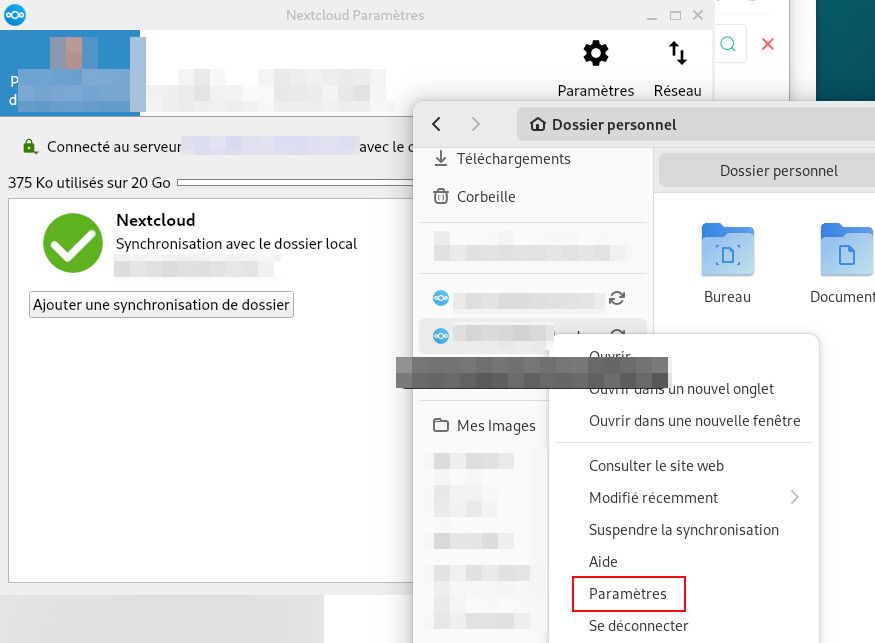

Et après un redémarrage, je peux aussi voir cette nouvelle connexion dans Nautilus, cette fois avec une petite icône Nextcloud :
Et je peux toujours ouvrir la fenêtre Nextcloud soit via le lanceur de Gnome, soit avec un clic droit sur la connexion - Paramètres. En fait, je ne sais pas pourquoi sur mon PC, cette fenêtre Nextcloud ne s’ouvre plus via le lanceur de Gnome… Et c’est cela qui m’avait amené à croire que cette nouvelle connexion dans Nautilus en était la raison. Désolé pour ça. :frowning_face:
Pour revenir à ton souci, c’est effectivement anormal que tu arrives à te connecter avec la version AppImage et pas avec celle fournie par Debian.
