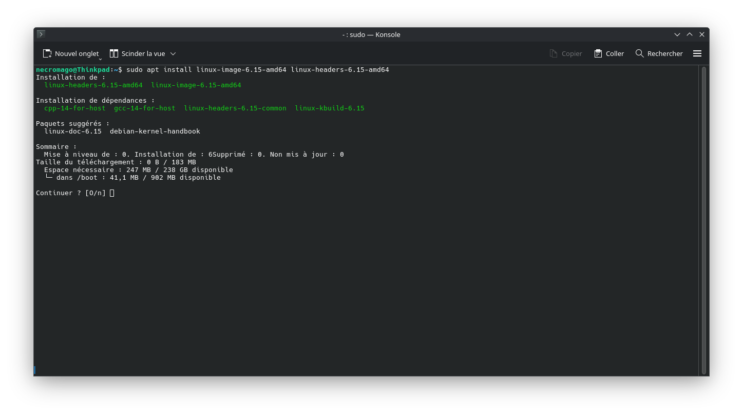

Sur mon PC actuel, j’ai quelques soucis avec le noyau 6.15 (+headers)
Impossible de le faire fonctionner avec les derniers pilotes Nvidia.

Error! Bad return status for module build on kernel: 6.15-amd64 (x86_64)
Consult /var/lib/dkms/nvidia-current/550.163.01/build/make.log for more information.
Autoinstall on 6.15-amd64 succeeded for module(s) acpi-call.
Autoinstall on 6.15-amd64 failed for module(s) nvidia-current(10).
Error! One or more modules failed to install during autoinstall.
Refer to previous errors for more information.
run-parts: /etc/kernel/postinst.d/dkms exited with return code 1
dpkg: erreur de traitement du paquet linux-image-6.15-amd64 (–configure) :
le sous-processus paquet linux-image-6.15-amd64 script post-installation installé a renvoyé un état de sortie d’erreur 1
dpkg: des problèmes de dépendances empêchent la configuration de linux-headers-6.15-amd64 :
linux-headers-6.15-amd64 dépend de linux-image-6.15-amd64 (= 6.15.4-1~exp1) | linux-image-6.15-amd64-unsigned (= 6.15.4-1~exp1); cependant :
Le paquet linux-image-6.15-amd64 n’est pas encore configuré.
Le paquet linux-image-6.15-amd64-unsigned n’est pas installé.
dpkg: erreur de traitement du paquet linux-headers-6.15-amd64 (–configure) :
problèmes de dépendances - laissé non configuré
Paramétrage de cpp-14-for-host:amd64 (14.2.0-19) …
Paramétrage de linux-kbuild-6.15 (6.15.4-1~exp1) …
Paramétrage de gcc-14-for-host:amd64 (14.2.0-19) …
Des erreurs ont été rencontrées pendant l’exécution :
Erreur : Sub-process /usr/bin/dpkg returned an error code (1)
