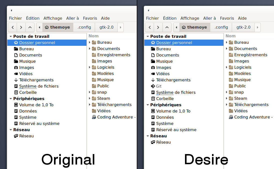

J’aimerais savoir s’il est possible d’ajouter des emplacements dans le menu latéral gauche de Nemo.
J’ai par exemple un dossier de projets gits que je suis, et j’aimerais le faire apparaître dans la liste des emplacements du « Poste de travail » (voir le montage ci-dessous).
Même chose pour les « Périphériques » listés : j’ai 3 des disques durs en auto-mount dans /mnt/ et j’aimerais bien les faire apparaître dans la liste des périphériques. Est-ce possible ? Si oui, comment ?

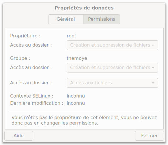

Ci-dessous un screen des permissions :
Il faut que je sois propriétaire ?
Il me semblait que « root » devait monter les disques pour pouvoir faire un auto-mount au démarrage :thinking:
Oui mais comme il est propriétaire, il te faut faire sinon parti du groupe themoye sinon et là tu devrais pouvoir y accéder

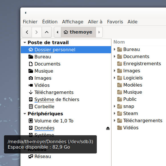

oui parce que ce sont les /media qui apparaissent dasn la liste des periphériques il me semble
Sous Périphériques apparaissent les systèmes de fichiers accessibles à la machine qui ne sont pas encore montés.
EDIT : … s’ils n’ont pas déjà été montés au démarrage par le fichier /etc/fstab
EDIT2 : … et que leur point de montage n’est pas un sous-répertoire de /media/
Si le système de fichiers a un nom de label (Étiquette), c’est ce nom qui est affiché,
sinon, c’est Volume de suivit de l’espace total du système de fichiers.
Par exemple, on voit un Volume de 1.0 To qui est un système de fichiers qui n’a pas de nom de label et qui n’est pas encore monté.
Dès que ce système sera monté, il disparaîtra de la liste des Périphériques
et ré-apparaîtra dans la liste dès qu’il sera démonté.
