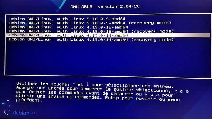

La première fois que ça m’est arrivé, il y a plusieurs mois, j’ai voulu passer sur le « recovery mode », et quand j’ai ouvert les « advanced options », il y avait aussi les images précédentes donc j’ai essayé de mettre la version précédente et ça a marché. Du coup, depuis je dois sélectionner manuellement l’image linux v4.19.0-14 qui est la seule qui marche.
Je viens d’essayer de mettre à jour Debian de la version 10 à la version 11, pour voir si ça aidait, et avec l’image 5* tout pareil également.

Bon ben c’était nvidia qui n’était pas correctement installé sur la nouvelle version du noyau. Un petit upgrade des pilotes et tout roule maintenant !
