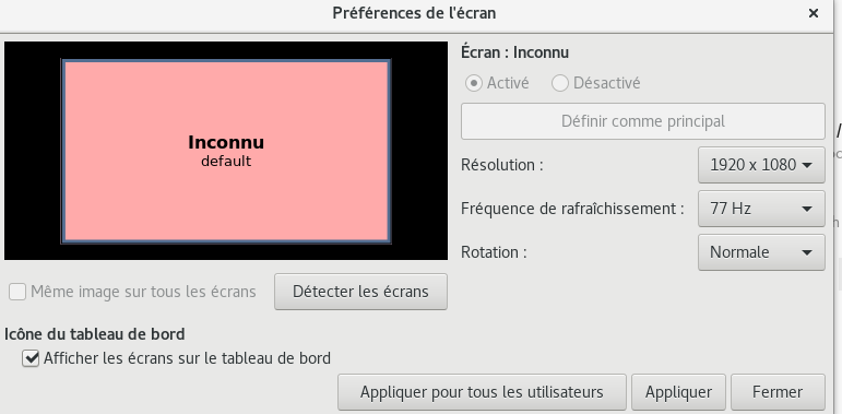

J’ai bien mes deux écrans mais ce sont les mêmes ! je souhaiterai plus une prolongation du bureau…
Dans les paramètres j’ai les deux écrans détectés comme inconnu donc je ne peux mettre en place la config voulu.

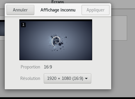

Debian crois que j’ai un seul ecran.

Normalement oui, mais je ne sais pas pourquoi j’ai pas.
Mais … donc tu as sur tes deux écrans allumés un fond d’écran unique ? Deux écrans à l’identique avec les mêmes fenêtres ouvertes par exemple ?
Si oui je pense qu’il y a autre part dans tes paramètres toujours, une option a modifier, dans l’interface que tu montres dans ta capture d’écran il n’affiche pas d’autre choix parce que le choix est ailleurs (à débloquer autre part) … je vois plutôt ça.

Debian crois que j’ai un ecran et il est inconnu
bizarre ça :frowning:
non-réclamé ??
