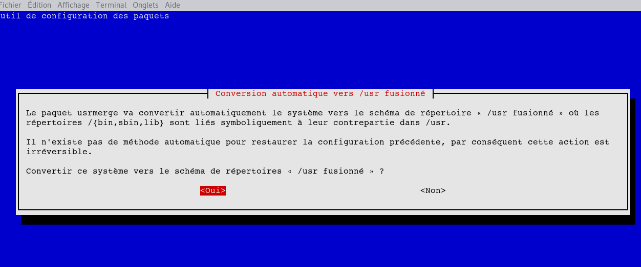

ça devient le règle dans Debian 10 Buster:
https://www.debian.org/releases/buster/amd64/release-notes/ch-whats-new.fr.html#merged-usr
https://packages.debian.org/buster/usrmerge
En cas de mise à niveau depuis Debian 9 Stretch
sudo apt install usrmerge
Capture%20d%E2%80%99%C3%A9cran%20du%202019-08-06%2020-31-41
root@debian:~# ls -alrt /
total 80
drwxr-xr-x   2 root root  4096 janv. 24  2016 srv
drwxr-xr-x   2 root root  4096 janv. 24  2016 live-build
drwx------   2 root root 16384 avril  5  2016 lost+found
drwxr-xr-x   4 root root  4096 avril  9  2016 media
drwxr-xr-x   3 root root  4096 sept. 20  2017 mnt
drwxr-xr-x   3 root root  4096 janv. 19  2018 Phoenix
drwxr-xr-x  11 root root  4096 juin  20  2018 var
-rw-r--r--   1 root root     0 avril 24 08:45 0
drwxr-xr-x   7 root root  4096 juil. 23 13:46 home
lrwxrwxrwx   1 root root    26 juil. 27 10:13 vmlinuz -> boot/vmlinuz-5.2.3-xanmod4
lrwxrwxrwx   1 root root    29 juil. 27 10:13 initrd.img -> boot/initrd.img-5.2.3-xanmod4
lrwxrwxrwx   1 root root    27 juil. 27 11:23 vmlinuz.old -> boot/vmlinuz-4.19.0-5-amd64
lrwxrwxrwx   1 root root    30 juil. 27 11:23 initrd.img.old -> boot/initrd.img-4.19.0-5-amd64
drwxr-xr-x   3 root root  4096 août   5 11:24 boot
drwxr-xr-x   7 root root  4096 août   6 08:25 opt
drwx------  35 root root  4096 août   6 18:30 root
dr-xr-xr-x 201 root root     0 août   6 20:03 proc
dr-xr-xr-x  13 root root     0 août   6 20:03 sys
drwxr-xr-x  21 root root  4700 août   6 20:04 dev
drwxr-xr-x  31 root root   880 août   6 20:31 run
drwxr-xr-x  15 root root  4096 août   6 20:32 usr
lrwxrwxrwx   1 root root     7 août   6 20:32 bin -> usr/bin
lrwxrwxrwx   1 root root     8 août   6 20:32 sbin -> usr/sbin
lrwxrwxrwx   1 root root     7 août   6 20:32 lib -> usr/lib
lrwxrwxrwx   1 root root     9 août   6 20:32 lib32 -> usr/lib32
lrwxrwxrwx   1 root root    10 août   6 20:32 libx32 -> usr/libx32
lrwxrwxrwx   1 root root     9 août   6 20:32 lib64 -> usr/lib64
drwxr-xr-x  20 root root  4096 août   6 20:32 ..
drwxr-xr-x 155 root root 12288 août   6 20:32 etc
drwxrwxrwt  13 root root   320 août   6 20:33 tmp
